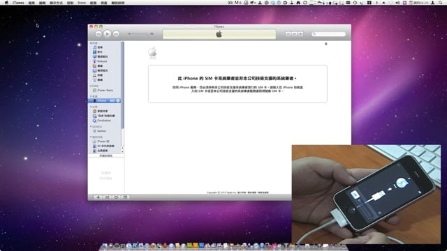

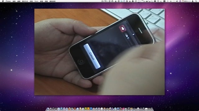

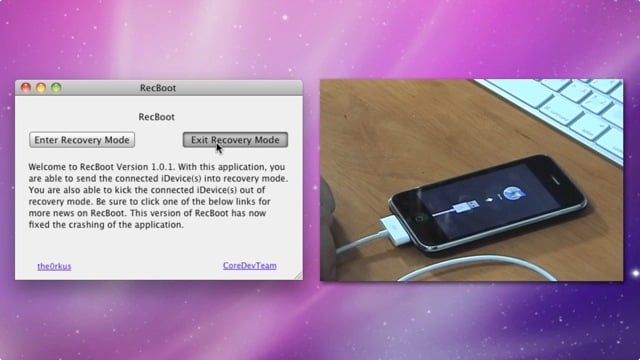

    很簡單,先拔掉同步線
    接著將iPhone關機,或是利用按著power按鈕與home按鈕不放直到斷電來強制關機

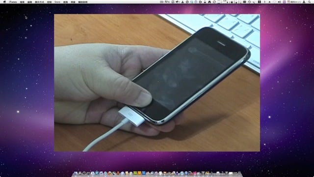

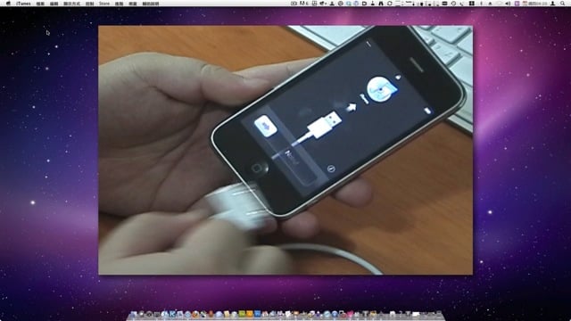

    關機之後,按著home按鈕不要放,然後插上同步線

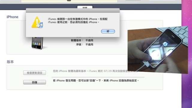

    接著你就會看到一個iTunes圖示跟同步線圖示
    這時候你直接按下「回復」按鈕即可回復「原廠」最新韌體
    若你想要回復「其他」版本的韌體,在Mac上按著option按鈕不要放,PC上按著shift按鈕不放,然後按下「回復按鈕」,就可以去選你要刷的韌體囉
    那怎麼離開Recovery模式呢?
    很多時候例如你降版完成之後出現錯誤1015時,你就需要透過離開Recovery模式來繼續使用你的iPhone
    首先,請來Recboot官網
    這軟體有Mac版與PC版喔
    下載RecBoot Mac版
    下載RecBoot Windows版
    有了這個軟體,你只要按一個按鈕,就可以離開Recovery模式囉

    這軟體要怎麼執行啊 他都跟我說錯誤耶 我用Win7
    註冊日期:05-22-2010
    文章:20
    我一執行RecBoot.exe
    就出現一個錯誤訊息
    to run this application,you first must install one of the following versions of .NET Framework: v4.0.30319 Contact your application publisher for instructions about obtaining the appropriate version of the .NET Framework.
    有人知道改怎麼處理嗎?
    我的電腦環境windows xp
    iphone 3gs 3.1.3 jb
    想要升成 4.0.1 並jb
    Recovery模式,
    除了使用recboot以外
    有其他方式可以進入或離開嗎?

    引用 作者: pat4749 查看文章
    我一執行RecBoot.exe
    就出現一個錯誤訊息
    有人知道改怎麼處理嗎?
    我的電腦環境windows xp
    iphone 3gs 3.1.3 jb
    想要升成 4.0.1 並jb
    Recovery模式,
    除了使用recboot以外
    有其他方式可以進入或離開嗎?
    去windows update 下載安裝.NET framework..
    註冊日期:05-22-2010
    文章:20
    我知道問題出在哪裡了
    我的.NET framework 的版本過舊 安裝4的版本後
    就可以正常執行
    但是現在recboot 是找不到C:\Program Files\Common Files\Apple\Mobile Device Support\bin\iTunesMobileDevice.dll
    所以無法開啟recboot程式
    我已經重新安裝過我的itunes 9.2.0.61
    還是沒有這個檔案
    請問缺少了什麼嗎?
    此篇文章於 09-05-2010 00:33 被 pat4749 編輯。

    站內的recovery模式的進入教學
    有兩種方式
    第一種是iphone 軟體關機後,按著home,用傳輸線連接電腦,再開啟iTunes,就可進入recovery模式
    第二種是使用recboot軟體,進入recovery模式
    但是退出方式
    好像只有使用recboot軟體,退出recovery模式
    請問如果是手動要怎麼退出
