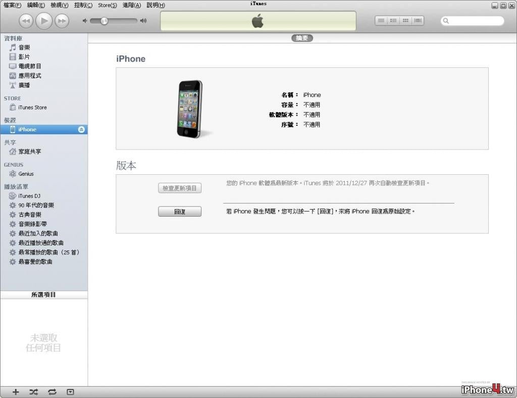

  4. #104
    註冊日期:12-21-2011
    版主 能救救我嗎?
    我本來是用綠毒JB的4.2.1 也沒做到SHSH 但是昨晚把它回復4.2.1就刷不回去了
    一直出現問題 以上你說的方法全部試過 IP4完全卡在連接iTunes的畫面 怎辦??
    以下是我出現的狀況 能幫看一下嗎? 真的不知道怎辦了!! 好急!
  5. #105
    註冊日期:10-19-2009
    文章:214
    在 7篇文章中獲得 42個感謝
    你沒備份4.2.1shsh,現在重刷一定出現錯誤1,因為蘋果目前只讓您刷回5.0.1拉~
    您現在只能升級5.0.1才能解決
    請直接進入DFU,選擇5.0.1韌體刷機.
