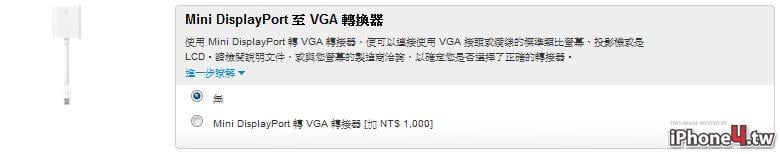

    第一次準備要買MINI
    可是剛剛此細看過他的螢幕輸出,好像只有Thunderbolt和HDMI兩種
    我原本的螢幕只有傳統VGA,是買了轉接頭就可以解決嗎

    請問吉米大~~
    第一次準備要買MINI
    還是一定要重新敗一個有HDMI接頭的螢幕呢
    不需要特別去敗一個有HDMI的螢幕(除非你自己也想換),主機本身有附一個HDMI轉DVI,有DVI 的螢幕也行
    在購買時可以自行加選這個附件+1000
    就可以接VGA螢幕 了
    (你可以考慮一下 換一個大螢幕了~因為買了這個附件+1000,再補兩千多,就可以換一台DVI 螢幕22吋)
