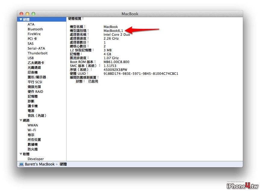

    引用 作者: nick90225 查看文章
    嗯...關於這點,小弟日前也做了許多功課,第一代鋁書Macbook要升級到8G是可行的,但必須先將你的Macbook軔體升到Macbook5,1,才能把記憶體插到8G,不然一定掛。
    至於1066跟1333的說法,網路很多說法,有人插了沒事,有人一插就掛,我是用1333,就如我的圖所看到的,我用了1個月左右,至少到現在是完全沒事,我是認為不要混插就好。
    反正1066跟1333價錢差不多,幹嘛不往上衝,以後要是買新的Mac還可以移過去,何樂不為呢
    P.S.目前市面上很多打著相容Mac的記憶體,價錢比一般記憶體高一倍,實質上買回來的東西又是一樣的,個人認為是商人的手法,我是覺得沒有必要,現在記憶體的相容性已經非常的高了,沒必要特別去買那種記憶體。
    以上是小弟的淺見,參考一下囉,如有錯,歡迎指教

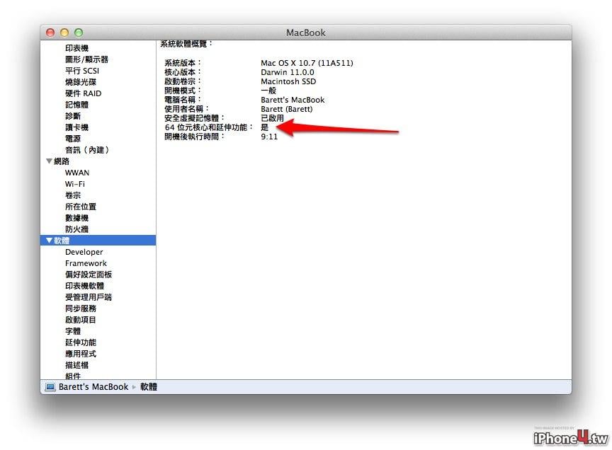

    其實那個Macbook5,1並不是軔體版本..他只是MB的機型代號
    像我的Late 2009的Unibody Macbook小白..代號就是Macbook6,1
    應該是因為現在升上去Lion才可以用到8GB吧!
    而且以前MB被受限不能用64bit開機的 升完Lion預設就是64bit開機了..
