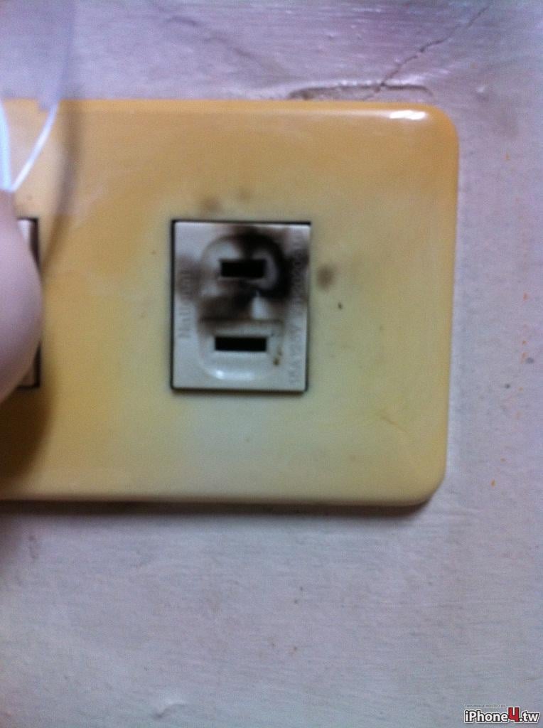

    我倒是認為
    多半是家居的電源插坐有問題
    才會出現這一類問題
    有時,家中電源插坐用久了
    內部的金屬銅,會有一定的金屬變形
    當金屬接觸面減少時
    就可能會出現這類情況
    接觸位會產生熱量
    過多熱量時
    就會溶掉接合位置
    如果是器材出問題
    那應由內部先燒毀
    家居火警
    很多時都是用戶意識不當而出現的

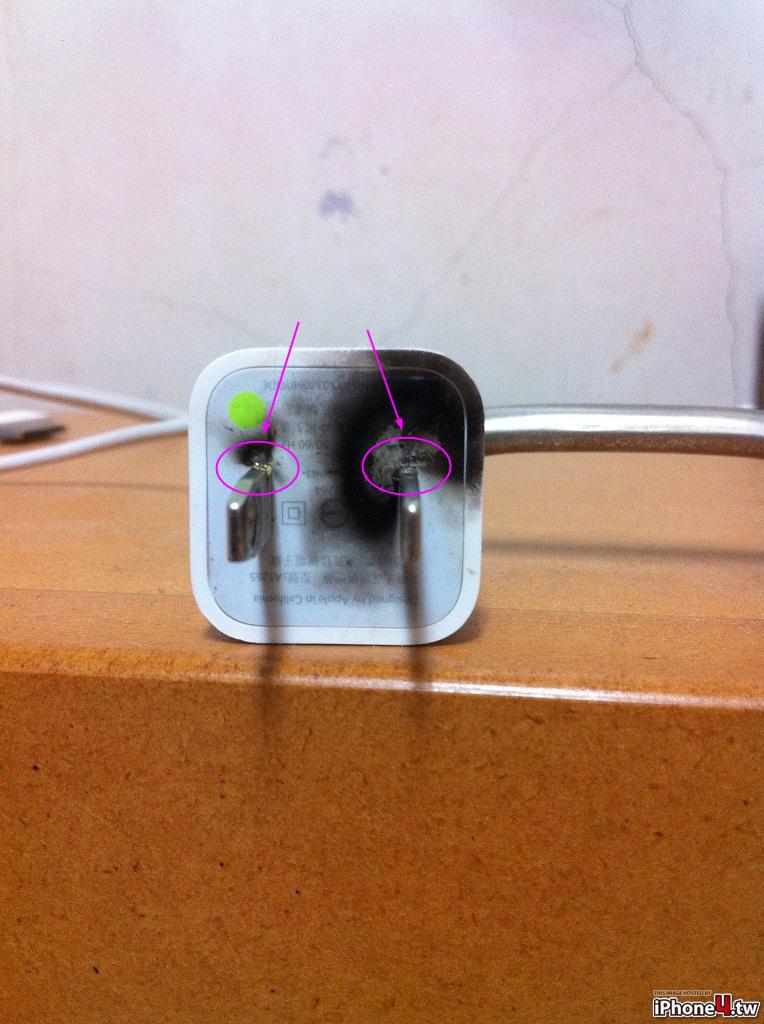

    我的原廠充電器也是變這樣,
    買不到一年,這個有保固嗎?可否拿去換貨?
  10. #20
    註冊日期:01-13-2009
    文章:103
    謝謝你: 6
    在 22篇文章中獲得 30個感謝
    您好,

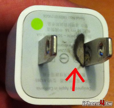

    小弟無任何挑釁之意, 但這很像是短路所造成的現象,
    在您的圖片上可見到二處因短路所產生的金屬融解,
    所以可否提供另一角度的特寫照來參考這是由內而外的噴發?
    還是僅在外部二個電極片上產生的燒灼?
