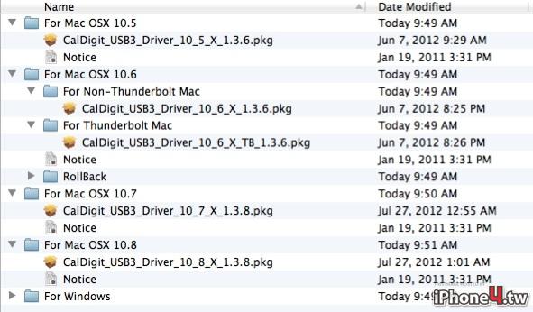

    Caldigit PCI-E 卡的 4pin 電源應該是從主機板上給 PCIe 12V 6pin 孔接出來
    (一般來說是設計給顯示卡額外的電源)
    你將 CPU 子板拉出來,便可以在中央偏下的主機板處看到有兩個
    知道那裡有6pin 孔接..
    可是...市面無法找到PCI-E 頭 6pin 接去 floppy 4 pin 電源線~...唉~!

    引用 作者: ryderpat06 查看文章
    知道那裡有6pin 孔接..
    網拍有,電子材料行也可以找到
    我買了一條,可以頭居然大於Mac Pro主機板上的電源輸出孔
    原來 Apple 使用 mini-pcie 電源
    像是這條線
    Akitio 和 HighPoint 都標榜 For Mac 使用
    難道他們都不知道 Mac Pro 沒有一般大4Pin的電源嗎?

    看吉米哥USB.30限速變慢..就像上圖不在5gb/sec, 這看來應該是 Mac Pro 08' 年 support 不到 Caldigit或 NEC PCI-E 卡.

    現在是用光碟機那邊的電源接去 Caldigit Card.
    但...也一樣最高每秒 480 Mb 的速度..並不是顯示 5gb 速度.
