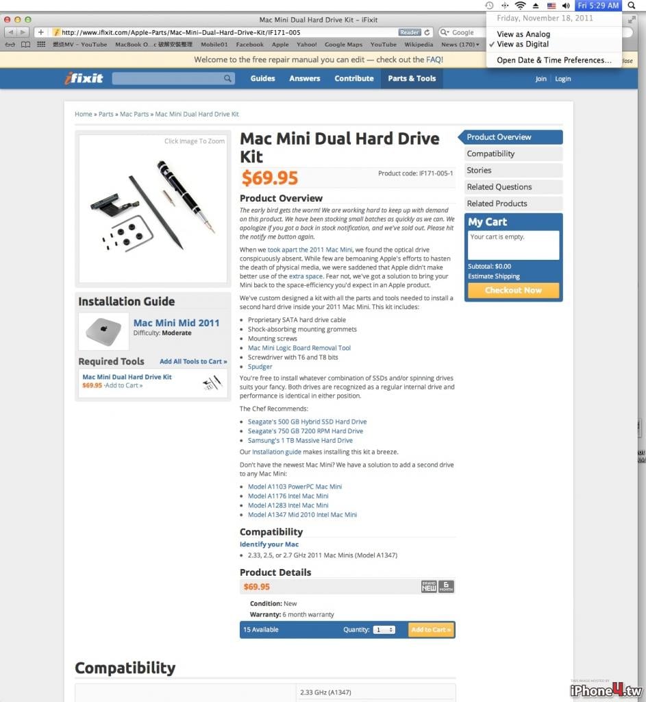

  1. #41
    註冊日期:11-06-2011
    在 3篇文章中獲得 14個感謝
    11/18早上五點半的時候還有15組
    有需要的板友可以把握機會下標喔
