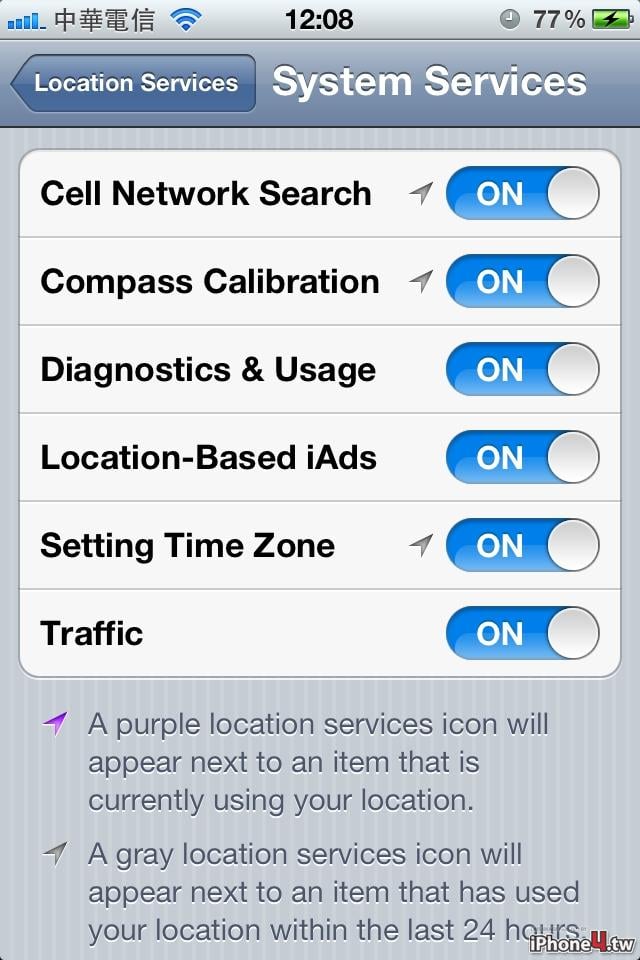

    這的確是一個因素,如果發現電量一直掉而且Status bar出現定位圖示時,通常就是設定時區這個服務在作怪,另外Cell Network Search及Compass Calibration也是會頻繁使用定位功能的系統服務,但是我從沒看過這2項出現紫色,只有設定時區會有類似「卡住」不動的現象。

    這就是設定時區一直在定位的情況,目前大致上發現3G信號不佳時,設定時區都要花很久的時間,甚至一直卡住
