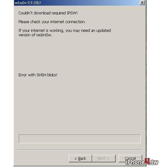

    引用 作者: sunboyhow 查看文章
    弄了一晚上,一直出現下面的圖,有沒有高手救命
    你該不會沒有連上網吧?
    如果你沒有用對應的ISPW引導安裝cydia,就要連上網
    現在0.9.10以後的redsn0w不用ISPW引導安裝,會連上網路搜尋對應的機型和資料..
    重點是你要確定防火牆沒擋,而且可以上網才行...
