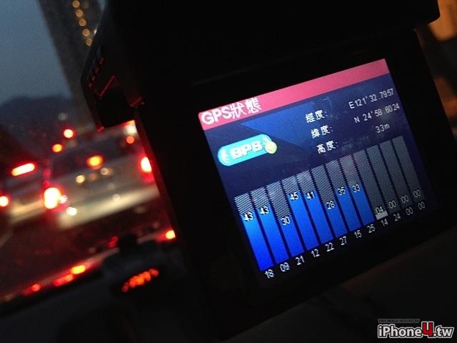

    大家可以順便看看它的GPS回復連線的速度,我進去那個停車場約三個小時,剛出停車場就車速座標就出來了
    TMG209與Garmin都還要再過幾秒才恢復連線
    GPS需要至少超過5顆才有可能定位喔

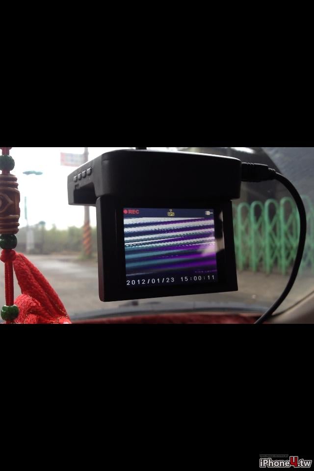

    昨天晚上去COSTCO時,上車發動後沒注意到行車紀錄器的畫面!!等開了一小段路後再看看螢幕,居然改成出現了記憶卡是否格式化的選項,真的是太神奇了~~~
    後來我就把它重新格式化後,那一瞬間居然出現了定位定到了的畫面~~~結果不出5秒又跳成收不到。
    這台準備要更換的機器!
    目前的狀況就是
    1.GPS抓不到(包含把機器拿到車外站著收也收不到)
    2.畫面出現異狀
    3.莫名的要我格式化記憶卡
    給其他船長參考看看,是否也會有不正常出現~~~
    也祝大家新年出遊平安愉快.....

    引用 作者: 請叫我藤原樹 查看文章
    這台準備要更換的機器!
    目前的狀況就是
    2.畫面出現異狀
    3.莫名的要我格式化記憶卡
    也祝大家新年出遊平安愉快.....

    我也有定位的問題,十次大概只有一次成功,但是要花15分鐘以上
    就算成功,之後也是一樣不是無法定位就是需要很久才能定位成功
    觀察GPS定位的狀態,都抓到六顆衛星了還是顯示無法定位

    關於GPS無法定位問題,
    山寨或是低價大陸製產品與導航機放置在一起,都有可能會造成導航機無法定位,
    本產品使用時,若有裝其他行車記錄器或是雷達測速警示器,請先關閉其他設備,觀看是否可正常定位。謝謝。
    做好產品是我們的責任,盡可能克服80%隔熱紙使GPS訊號無法定位問題。
