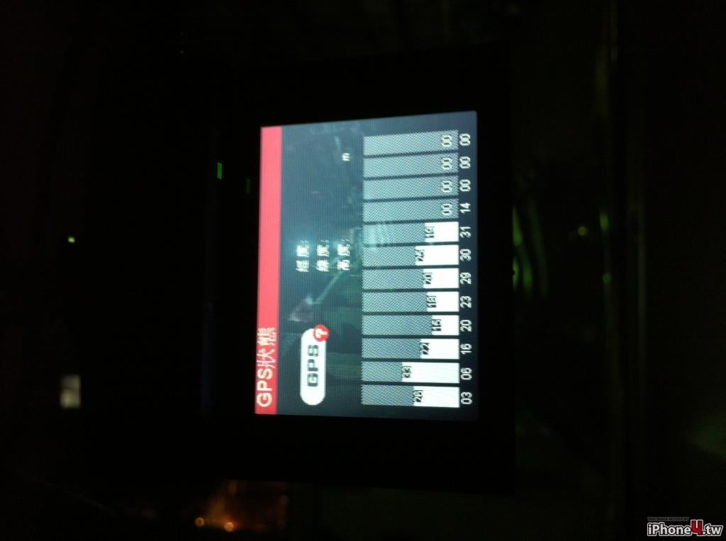

    看到有一些災情,花個幾百塊停車費刻意開車上班順便測試,
    測試了幾天還好目前大部份都 OK,正常的話其實很快就定到位了
    只有一天很奇怪,開了1個小時完全沒定到位,
    回到家停好車看了二十分鐘,明明就有抓到衛星,但是就是沒有辦法定位
    隔天就好了,但是變成定位會比較久,抓到5顆要等一下才定得了位 ><
    需要回廠嗎 :P

    昨天從 台東市->台南七股->高雄市->台東市 約 500 公里路程,只有剛出發時GPS幸運有定位成功(一般在市內開車出去到回來大約沒法定到位)
    可是中途曾停車熄火關閉後再開就一路沒定到位,旁邊3年前花1xxx.-買 GO阿姨 S900 不用2分鐘就定到位,真的感覺像買了一台沒GPS功能的行車記錄器一樣,有點無言...
    PS.衛星還曾抓到10顆過,還沒法定位成功...

    我只要車子是停在地下停車場,開出來後,不管多久(當中也有原地停在路邊等訊號),都收不到GPS訊號
    唯一的解決方式就是去GPS設定畫面清除所有資料,這樣才會抓的到
    每次開車都要特別去搬開螢幕(或低頭看GPS燈號)注意GPS有沒有開,這樣的品質的讓我想退貨了
    我的情形也是如此,從入手到目前幾乎很少開機就自動定位成功(車子停在戶外),但只要進入GPS選單清除資料後就能定位成功,現在每次開車時都要先手動定位後才上路,而且螢幕都不敢關以利隨時確認GPS是否有定位完成(佷麻煩也很搞笑吧),到底是硬體還是韌體的Bug呢?吉米大可否要求環天盡快確認問題及提出有效的根本解決之道,以維護我們消費者的權益,不然真得用到很無力!
    PS:我買了2台,情況都差不多是如此

    我的情況也是幾乎很少自動定位成功,每次都需要先到GPS選單清除資料後才能定位成功,所以目前都是發動車子後先手動清除定位成功才上路,而且螢幕也不敢關閉以利隨時注意GPS是否有定位成功(佷麻煩也很搞笑吧),到底是硬體還是韌體的Bug呢?請吉米大向環天要求盡快提出有效的根本解決之道,以維護我們消費者的權益,真的用到很無力!
    ps:我買了2部,情況都差不多是這樣
    請聯絡聯絡我吧 0918240528 郭先生 謝謝
    郭先生,您好:
    明日將請專人與您聯繫,
    造成您不便之處,請見諒。
    謝謝。
