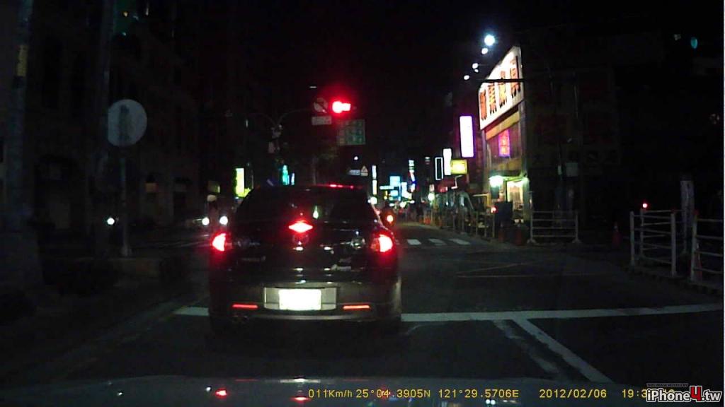

    我~~我~~~又來了.....感謝廠商迅速換機,現在GPS定位都算正常,最慢大概三分多鐘定位完成。但是.....我原本讚賞的鏡頭,怎麼有問題阿。應該叫做白平衡有問題(有錯請指正),今天天氣超好,太陽在車子後面,但是前面車子的車牌就自動噴白處理,根本看不到車牌的文字(像kueione大丟的影片一樣是白天,注意看天空雲朵明明是烏雲,怎麼會出現藍天)。或是晚上,車牌位於保桿的,被大燈照到,也是自動噴白處理,如同我下面這張截圖(不是我噴白處理車牌喔..是錄起來就這樣我直接從RV的軟體截圖的),這...請客服大大指導一下...是角度問題....還是又要幫我換一台了....感恩阿

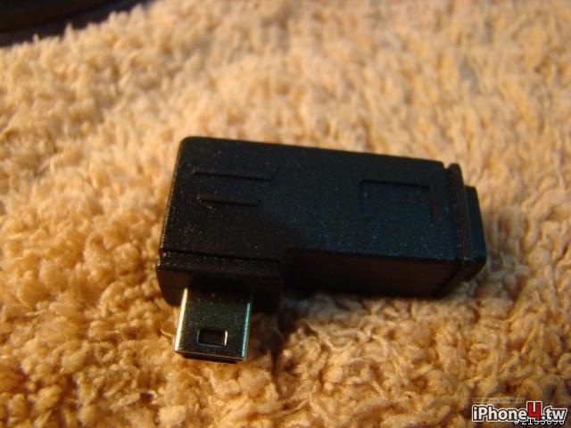

    請問環天是否可提供L型USB轉接頭購買呢?目前電源port的位置要藏線皆會使線材彎折,使外露的線材比例較多。雖然想在外購買,但真的找不到mini母轉mini母的L型USB插頭。目前STAR EYE M858皆有隨盒附贈,貼心度滿高的。附圖參考。如可將目前mini usb port往上轉彎,線材一定可以更好隱藏且避免彎折。
    耶,這個套件不錯的感覺喔,再請廠商去survey看看囉

    您好:
    我們會請採購去詢問USB轉接頭,
    感謝各船長的建議,
    謝謝。
    引用 作者: hi567s 查看文章

    這情況大多會發生車牌在保險桿上,如果車燈是白色的,會不易辨識,
    白平衡在隧道較容易感受,
    若白平衡過頭,隧道內的黃燈與整體亮度就會變白,
    在行車紀錄器感光有一個固定對焦距離的AE windows ,
    會取整體 AE windows 內明暗去改變,

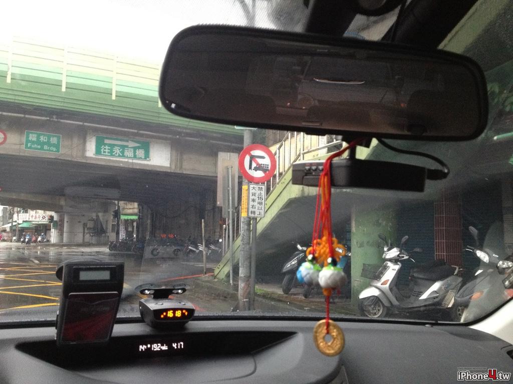

    依您上傳圖片裝設位置沒錯,可以在朝下一些些,看畫面有沒有改善,
    謝謝。

    感謝回覆,我會試試看。不過我的車燈是歐斯朗黃金燈泡,這又是正常的嗎。主要是我還沒換機前,鏡頭錄影不會有這種奇怪的現象,尤其是白天錄影的時候,換機後的影像,在電腦上觀看會發現畫面是忽亮忽暗的,就像貴公司的demo影片 我的明暗程度更大,所以我才會問白平衡的問題。不過回頭看貴公司影片(不好意思借用一下),這顆鏡頭似乎也只能這樣的感覺,因為我有另一家v開頭的行車記錄器在另外一台車上,白天錄影並不會有這樣的現象。還有提一下,我今天看錄影的影像時,有一段的錄影是lag,畫面是破圖的,然後聲音斷續的,但下一個分段就又正常,這...有沒有客戶常發生阿...比較怕剛好錄影發生一樣的問題,剛好有事故要記錄,那就糗了(小的還不會上傳影像,只能先用文字敘述)。

    我最近發現一個很有趣的事....因為你講到這個線材彎折的問題我就提出來給大家討論一下...
    我之前的GPS定位時好時壞常常從地下室開出來後20-30分鐘都沒有定位成功...當時我的線材就是像這樣彎折經過機器上方然後進到汽車內裝...最近我把線材喬到不直接經過機器上方...改成順其自然的往右邊再往上進到車子的內裝...感覺最近GPS定位變快了...
    哈...可能是我的錯覺吧....提出來給大家討論看看....
