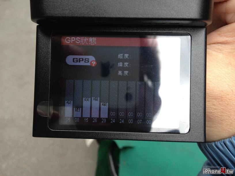

    GPS定位, 站在我家門口外面, 定位大概20分鐘, 定位畫面如下:
    最多有顯示6條bar, 但還是不能定位成功,
    同樣時間地點一邊用Garmin 1470T定位, 1470T不到5分鐘就定位完成
    我更新韌體F-0RV-0Z-1202071.BIN之後, 一樣步驟測試GPS定位, 還是一樣狀況,
    請問如何跟環天聯絡檢修?謝謝!

    您好,
    換貨方式,已發悄悄話給您,
    請收訊息,謝謝。
