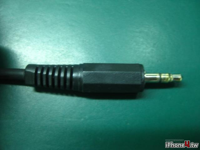

    Sir
    請問如何協助?
    不會是切換PAL & NTSC 吧?
    這我有試過了
    您好,
    PAL & NTSC 是輸出規格上不同,
    所以請您先調整輸出,
    AV-Out 線頭為二環三心,如附圖 ,
    請接到底,
    謝謝。

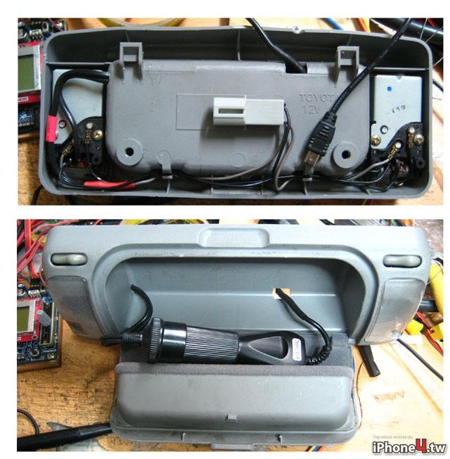

    註冊日期:03-09-2012
    我3/6在pc家買的, 一直到3/11也難得GPS定到位(傻眼~我就是衝著GPS買的)
    我把電源再濾一濾, 基本上5~10鐘左右GPS就可定位 (有點懷疑)
    如果相近時間, 斷電再開機, 1~2分鐘就OK了
    今天3/14是下雨天,從早上送小孩上課/下課/音樂課...總共6次出門,都定到位
    等確實地驗證一禮拜, 再分享給大家
    ***我的電源是從閱讀燈裡, 引接出來的,免拉長線,有開關切換
