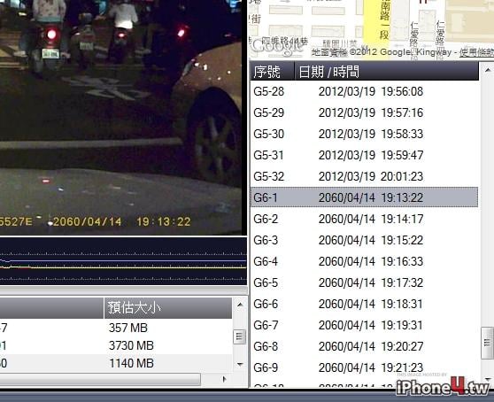

    小的來回報一下新韌體,先前也是客服熱心幫我換了機器,目前還算正常,不過今天把錄影檔拿到電腦看,檔名的時間原本都正常是2012/3/19,可是居然有十幾個檔名變成2060/4/14,這有點奇怪喔。影片確定是今天的錄影檔。

    您好,
    感謝您的提供這問題,
    韌體部份已正測試與檢討中,
    會在近期再次提供更新,
    另外,請您協助在 GPS狀態下按 FF 鍵,讓GPS重新啟動,
    觀看日期是否恢復正常,
    謝謝您的協助。
