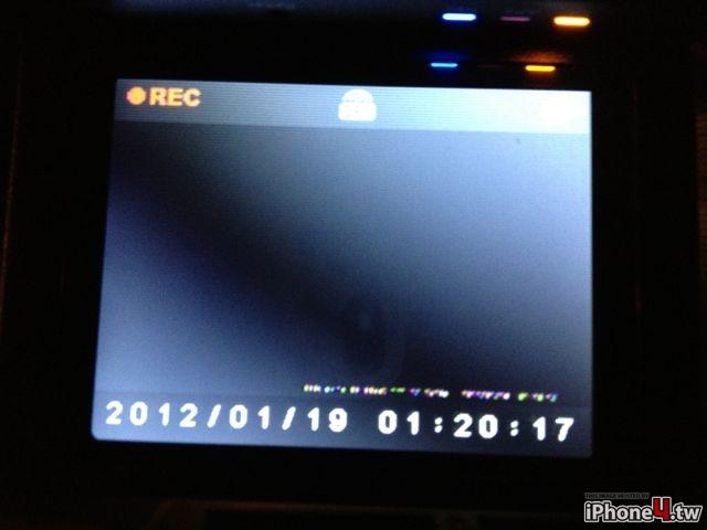

    發生問題了
    剛剛把卡插上電腦 MacBook Air 11吋搭配 Parallels 7.0版本號7.0.14922
    可是要點記憶卡裡面的RVPlayer卻出現警告視窗"設定失敗,請確認SD卡未設為防寫狀態!!"
    不過下車前直接使用機器看還是正常
    -----更新------
    抱歉,剛剛試了其他的WIndows XP是可以正常運作的
    應該是我Paralles Win7的問題
    故障排除中
    另外發現在錄影時,小螢幕上面的右下角有不明橫向訊號異常,可是在電腦上看是正常的

    引用 作者: nofa 查看文章
    發生問題了
    不過下車前直接使用機器看還是正常
    -----更新------
    故障排除中
    我得也是一樣~~~螢幕下方有一堆文字(看不清楚得)..本來以為是記憶卡壞掉...後來看了吉米大的測試影片...發現似乎是正常的..
    不然差一點就打客服了!!!!
