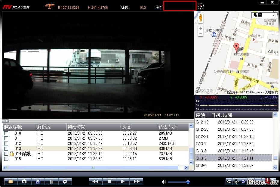

  10. #70
    HUMMER.TW 的頭像
    註冊日期:09-15-2010
    文章:29
    在 1篇文章中獲得 2感謝
    小測了一下,約3分鐘定位完成,有點怪的是影片放大縮小的鍵好像不見了? 紅框的地方
