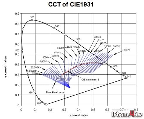

    這張圖是色温及CIE1931分佈圖
    1.面板上LED選用需搭配背光板本身射出顏色,再搭配color filer去表現色彩
    2.LED採用螢光粉,要每批做到集中是件困難工作,往往客戶只要某個bin區,而色温分佈就有range
    3.Sensor是感光元件,所以受到周圍色彩(xyz),亮度(LUX)及情境模式(D65/D55/Rain day...,CT色温)影響,經Raw RGB及DSP色彩處理器(color matrix......)轉換成像,這與面板方式不同,基本上面板的背光源是被設定在規格範圍(x,y,I,CT),沒法去修改,只能依不同電壓或電流去控制xy(也就是圖中x,y色座標,而呈現不同顏色,但是LED的CT還是固定.所以不要把感光元件(camera sensor)及發光物體(LED)混為一談.
    4.那個軟件,是調整電壓,才會弄出不同顏色,有空大伙可以去大賣場去找LED燈飾,當你調整不同電壓或電流,就會顯示不同明暗及白光色彩,但往往許多人誤認色温,還把它瞎扯到攝影......看看CT vs. CIE1931圖,當選用螢光粉就決定白光色温,接下來用電壓或電流來調整xy,就會順著色温線上跑動,白光就會明暗,至於有黃光是那顆LED採黃色螢光粉.......
    5.LED的色温誤差範圍就有一二百K (誤差範圍愈小愈貴,只要有扣扣,LED廠都會給),反正這都在白光區
    所以那位仁兄就別把sensor及panel混為一談.....在批評前,先了解別人背景.....
    此篇文章於 01-20-2012 23:01 被 phpan25 編輯。
