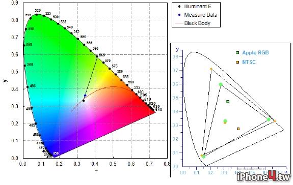

  4. #44
    phpan25 的頭像
    註冊日期:11-28-2008
    文章:2,120
    謝謝你: 28
    在 452篇文章中獲得 1,295個感謝
    這個圖是利用spectrumeter data計算畫出,並且取一顆白光LED,而右下是看水果要以AppleRGB,NTSC.....等那個標準,而將量測data導入
