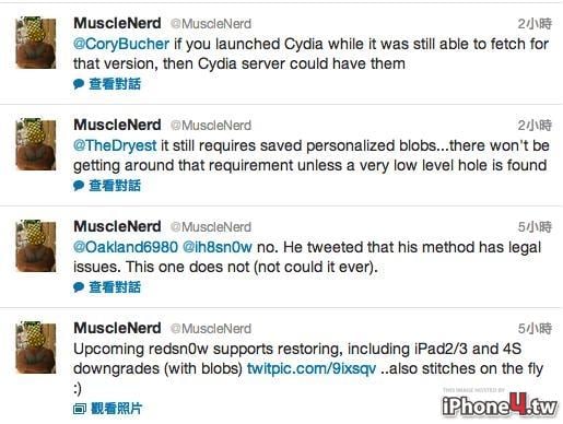

    看了一下說法
    還像是不需要用ITUNES來降版 (只用紅雪即可以降版)
    也就是不需要與APPLE驗證吧
    肌肉男用的方式跟另一個黑客*iH8sn0w發現的降版技術用的不一樣(現在都沒公開..只說等IOS新版本推出在公開)
    只是他之前說被APPLE封的降版技術
    是他的還是*iH8sn0w的就不知道了
    回覆設備韌體一定要用itunes
    紅雪只是製作自製韌體

    再次仔細看了一下
    肌肉男一直到中午前(台灣時間)都在回覆一些問題
    其中提到的部份個人意見如下
    1.還是需要SHSH,有可能與@iH8sn0w所使用的漏洞不一樣
    2.redsn0w可自製新版本韌體(5.0,5.0.1)
    3.乖乖的備份SHSH還是最重要

    引用 作者: jacky84727 查看文章
    可以用小雨傘試試
    但現在應該來不及喇
    蘋果已經把之前的版本認證關閉喇
    是阿~當Apple關閉認證時,想備份也沒機會
    只能等待該版本的完美JB
    不然就是如大大所說
    利用小雨傘進行當前或是目前版本的SHSH備份

    引用 作者: joyceyst 查看文章
    没有jailbreak过,根本备份不到SHSH。有方法可以备份吗?
    這是錯的吧...不管有沒有JB都可以備份目前apple有在發放的SHSH
