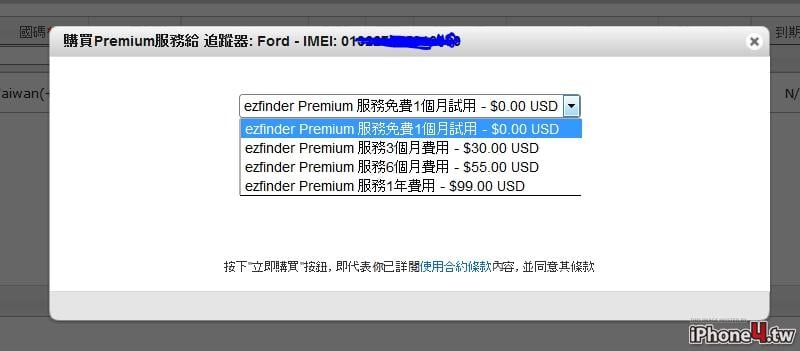

    PC home 上說可以有一年的升級服務 事實上只有一個月 感覺好像騙很大 我 2014 二月 11號才買的說, 想用來抓猴 可是這台 有時候會冷不防震動一下 (sim 卡的來電轉接跟語音信箱都已經關了 ) 一下就被人發現了 這個是我設定上有錯誤嗎 還是?

    Hi, 您好,
    一年的加值服務是確定有的,
    系統會等到通路商確認沒有退貨後通知我們,在以人工開啟,理論應該會有 13個月的免費升級,
    網路購物因有七天鑑賞期,可退貨期間暫時不會有手動調整的動作,
    這部分請您見諒。

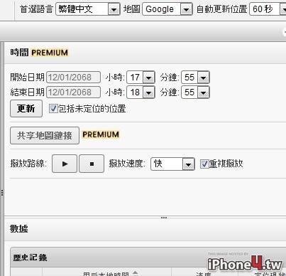

    註冊日期:04-03-2011
    系統出現嚴重錯誤 導致 歷史紀錄沒辦法看 時間變成 2068 年 被鎖定. 請問有人知道解決的方法嗎?
