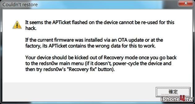

    我刷的時候出現問題.不知道要怎麼解決? 麻煩教一下 感恩

    需要一個你現在版本的IPSW
    4.x的
    如果你是4.3.3就準備一個同版本的IPSW導入就可以了
    我是遇到
    我明明沒有用OTA啊 囧

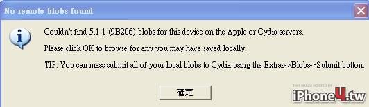

    我的ipad 2 5.0.1想升5.1.1可是一直沒辦法 請問要如何解決 一直進入恢復模式
    看訊息是抓不到SHSH檔

    對啊 我只有5.1跟5.1.1的shsh 可是我版本是5.0.1 請問要如何解決?

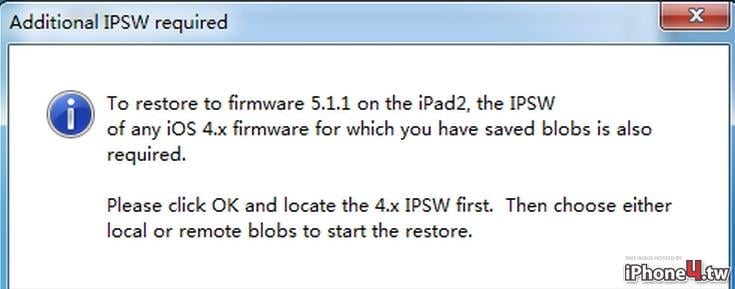

    iPad 2 要從6.0 降刷 5.X,會出現這畫面,請選擇【確定】後,再導入你擁有4.X SHSH的4.X IPSW韌體檔,就可以降刷了。
    這圖片我是從網路擷取下來的
    增加成功機率的方法:
    Win 7的用戶,按滑鼠右鍵選擇以管理員身分執行
    使用原廠傳輸線
    關閉防毒程式
