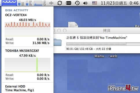

    我有裝iStat Menus, 他可以正確顯示實體硬碟的存取情況:
    其中Toshiba (AppleHD) 和 OCZ SSD組成Fusion Drive. 我從外接的USB硬碟拷貝一個大檔到系統碟. 從傳輸線圖來看, Toshiba 完全沒動作, 資料從外接碟直入SSD.

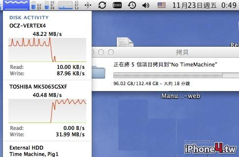

    幾天前為了整理NAS, 計畫利用Fusion drive當暫存, 準備拷貝一百多G的資料進來, 順便也觀察一下Fusion drive的行為是否如預期. 128G+500G的Fusion drive剛安裝的時候就搬入了200G左右, 這幾週來, 此機平常就是瀏覽網頁, 收收信, 看NAS上的影片, 用iPhoto簡單編輯剛照的JPG照片, 還有VPN/VNC 連到公司加班. 預期拷貝一開始會先進到SSD, 4G後到HD. 但實際上,
    到16G的時候還在SSD…
    24G,
    48G…
    嗯90G了, 還是SSD!
    總算…
    也就是說SSD只裝了不到40G. 看來Fusion Drive的演算法和我想的不太一樣, 最佳化清空SSD的行為比預期的更積極. 我想這樣除了有助新工作的速度, 也能幫助SSD的分散寫入, 應該有助於延長SSD的壽命. Good.
