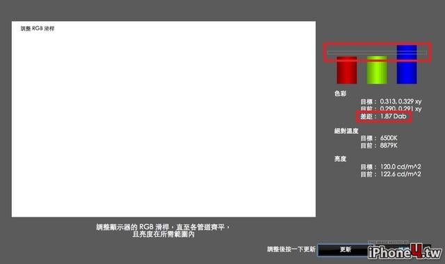

    另外如為外接一些桌上型螢幕然後螢幕本身有可以調整RGB選項(通常在自訂裡面)的螢幕,建議可將RGB調整選項打開(即是RGB PreCal),校色效果會更好!!

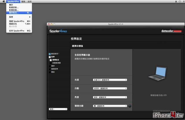

    1. 程式開啟後點選喜好設定
    2. 在喜好設定的進階設定中將RGB滑桿選項及黑色亮度調整打勾
    3. 調整選項會多出RGB滑塊調整,請打勾

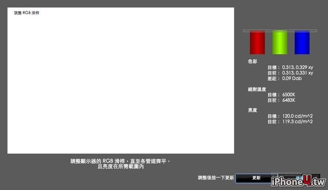

    4. 如果校色讀出RGB沒有平衡,請將RGB調整至中間的框框內,差距在0.5Dab以下即可,(如果可調到0,可去買樂透啦~~~)
    5.調整後將RGB發色值調到最小差距,讓RGB混色可達到均衡

    一般螢幕在出廠時大都都會偏藍(偏冷),校色後偏暖是一定的!!
    如果還是感覺偏黃,您可嘗試下列設定試試: 光度2.2,白點:原始,亮度:原始,環境光線:關
    我用這個設定調完,發現沒什麼變化,似乎原先的 Default setting 好些。
    原來說向黃(暖)偏移,並不是很多,重要的結論是-變好,這樣說可能主觀,但比較不會引起誤會。
