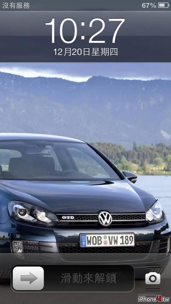

    如上圖左上角
    小弟我幾天前拿到iphone5
    一開始使用上都沒什麼問題(除了耗電的一些)
    但是這兩天手機只要放著一陣子沒動它
    就會莫名的出現左上角那個"沒有服務"
    爬文過網路重置,設定重置..甚至都重刷了
    連SIM卡都拿出來擦一擦還是沒用
    而且頻率有越來越頻繁的跡象
    請問有人知道如何解決嗎??
    我最壞的想法是硬體出問題(畢竟能試的都試了)
    真是無奈阿!!!!!!!!!!!!!!!!!
    -----------我是分隔線-----------
    幾天測試下來ˊ...
    我打0800中華幫忙查詢線路沒有問題
    開始測試拿別人iphone5一起測試
    互換SIM卡後...嘖嘖..最不願意的結果還是出現了
    於是12/24日拿回去中華門市,還是需要換了
    XD 499的保護貼才剛貼上去,心中滿是 XXX 唉....
    目前換回機子後使用一切正常...雖然還是有刮痕....XD
    希望到此為止了!!!!
