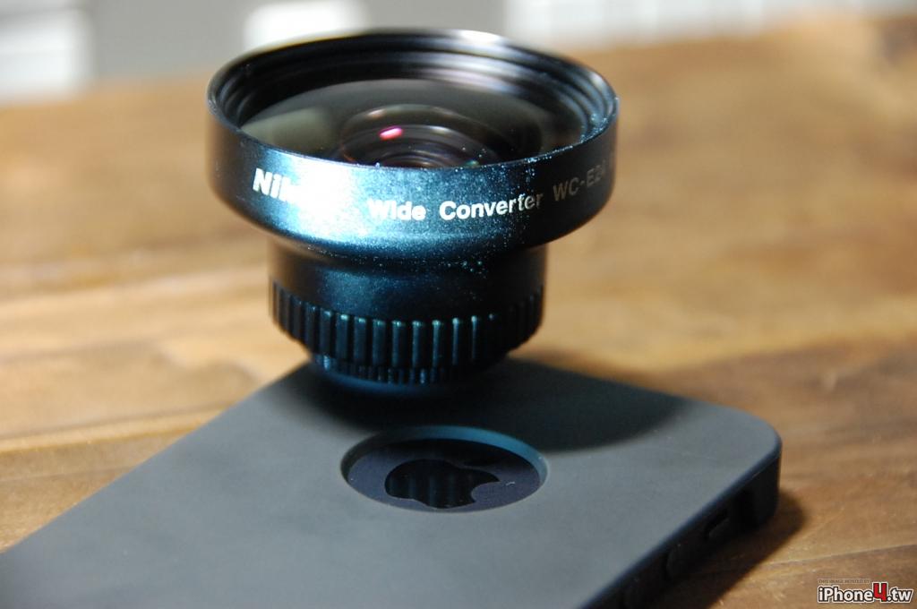

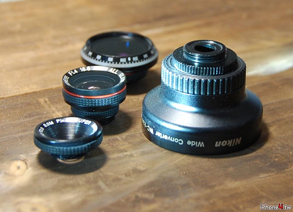

    在家打掃忽然掃出一顆 Nikon 廣角鏡頭
    靈機一動看可否給 iPhone 5 用
    也發現 Macro 這鏡頭是可拆的
    就這樣 DIY 起來了
    改造後平均視野大概增加 30%
    但這下又要多準備個攜行盒了
    看圖吧
    1. 就是這顆 Nikon 廣角鏡頭
    2. 改造完成組合圖
    3. 變成一系列鏡頭啦

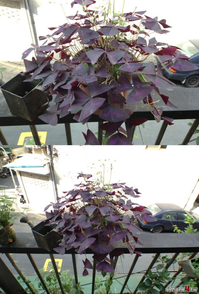

    4. 拍攝比較圖(上:iPhone 5 原廠鏡頭、下:Nikon 改造鏡頭)

    改造後平均視野大概增加 30%

    補充說明:
    Nikon 鏡頭口徑跟廠商保護殼的口徑是不同的
    本來想去博愛路找看有沒有適合的轉接環
    但我連兩頭的口徑是多少都不知
    後來才有 DIY 的想法
    本來的做法不是這樣的
    但後來出了點狀況鎖不上
    只好改用現在的做法
    1. 將 Nikon 鏡頭背蓋挖洞
    2. 將廠商 Macro 近拍鏡頭拆開,取底座沒有鏡頭那段
    3. 用三秒膠將背蓋和底座黏合,完工!

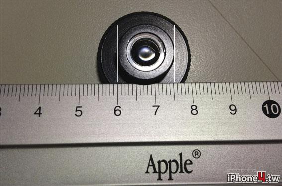

    煩再惠覆接頭的尺寸是否是25mm?
    大約 15mm 喔!
