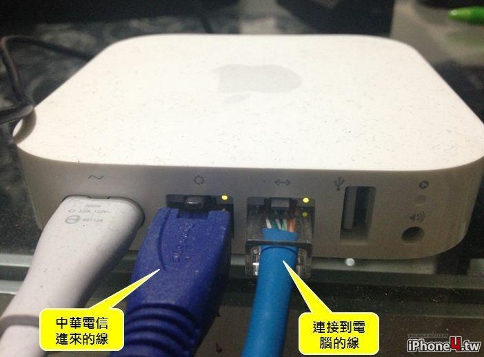

    你是中華的網路嗎?中華的網路ip正常是192開頭?

    我自己是這樣接(圖)
    不知道有沒有幫到你
    服役1年多了 ,連接筆電iPad iPhone都順暢
    當初線接成這樣,用官方的軟體一下就連上了,好像不用額外設定什麼的樣子....
