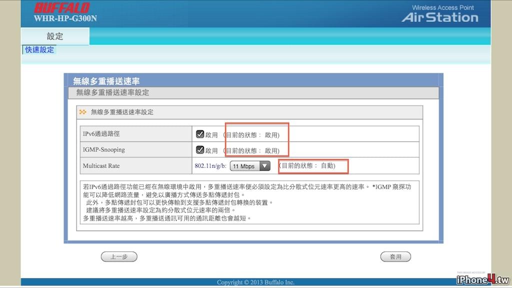

    您好!! 我們也拿到了同一型號的G300N產品從周五早上進行測試,以下是我們到目前為止的測試結果。
    G300N的設定條件
    1. 軟體版本 - 1.93
    2. 先將產品Reset,進入查看Multicast設定,初始是關閉狀態,直接設定開啟之後並套用。
    3. 加密條件 WPA2-PSK
    4. 測試對象: iPhone5 / iPad3 / HTC NEW one
    5. 使用頻道: Ch 11 (周遭沒有其它同頻基地台)
    當TuneBox & iPhone/iPad 放在訊號品質較不穩定的空間的時候(判斷標準從手機上的無線訊號大約在1格到2格中間移動),斷音現象的確會較頻繁的發生,但是HTC / DLNA 播放依舊順暢。原因為DLNA一次傳送的資料量比Airplay大!!
    若把iPhone/iPad移到訊號接收G300N訊號較好的地方,則狀態改善許多.
    將TuneBox & iPhone/iPad放置在同一訊號接收較好的位置,播放基本上是正常的。
    另外,在同一測試環境中,同樣使用Airport Extreme進行測試。現象大致相同!!
    TuneBox內部的採用隱藏式1T1R的天線設計,接收能力確有改善空間,團隊會繼續努力。
    周日會再繼續測試,若有其它消息,會再更新!! 若使用上仍未改善,請和我們聯絡。
    謝謝
    NEXUM 客服
