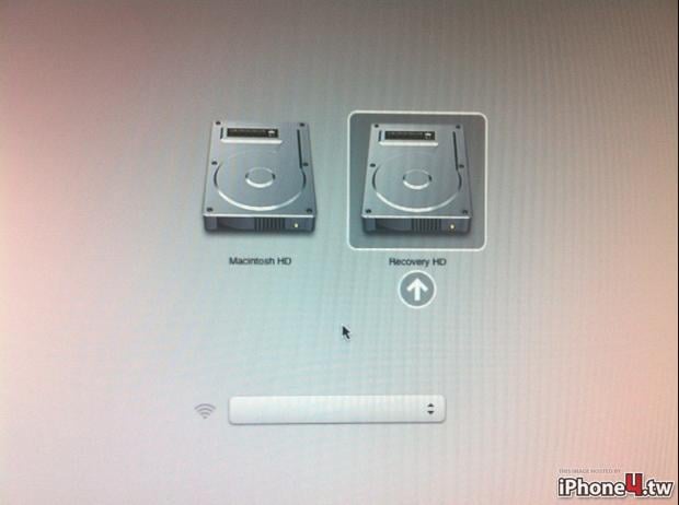

    - 重新啟動,在白畫面 "噹" 一聲時按著option (alt) 不放,等待畫面出現讓你選擇開機硬碟。基本上最起碼應該會出現兩個選項,一個是目前的Mac HD, 另一個是10.9 Recovery (這是近幾代OSX都會自己切出來的回復區塊)。如果接有其他外接碟(如Time Machine)則會有其他選項
    - 選則10.9 Recovery按下Enter

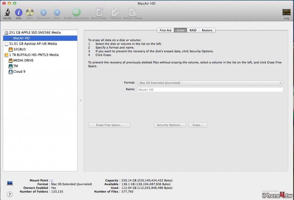

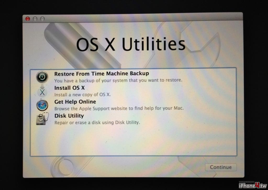

    - 畫面會顯示幾個選項,其中包含:從TM回復、重新安裝10.9、.... 最後有一個Disk Utility (磁碟工具程式),選Disk Utility
    - 於左側欄位選取你現在的Mac HD (灌有10.9的),右邊選Erase, Mac OS Extended Journaled, 右下方按Erase
    **** 注意!這裡按下Erase你的硬碟就會被格式化,請確保手邊有能夠重新安裝的檔案或穩定的網路連線(如下所述)不然電腦裡只會剩下Recovery 區塊 ****
    完成後你的硬碟就空空如也,完成格式化了

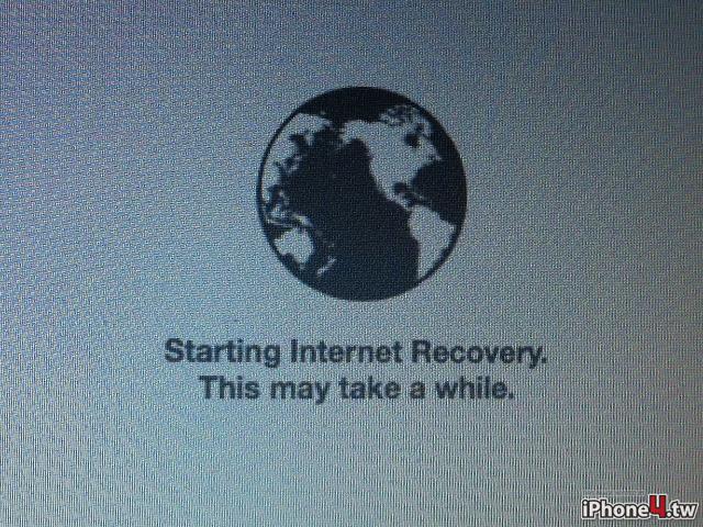

    - 確保有網路連線
    - 重開機,白色畫面噹一聲時按下R不放
    - 他會跑出一個地球,透過網路進入一個Recovery Partition

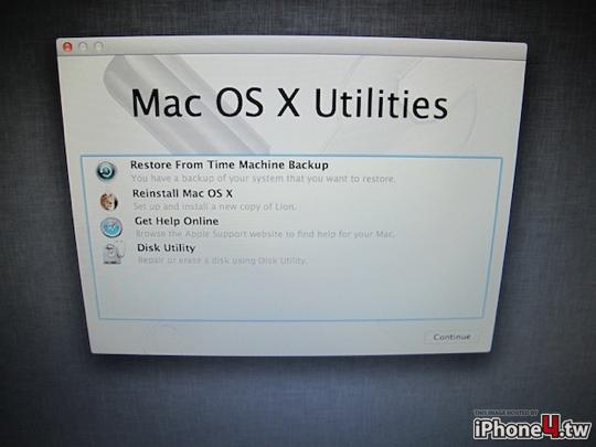

    - 在這裡會出現如上面格式化時的選單,但注意第二個選項不再是 Install OSX 10.9的圖示,而是你購買電腦時內建的OSX版本
    以我的例子,購買時是10.7 Lion, 所以就先重回Lion後,App store 裡 Purchased的裡面會有當時購買ML升級的紀錄,可以再下載10.8去做開機碟,灌回10.8.
    - 點選重新安裝,他會開始從網路上下載(ML 少說有3gb 所以應該要一段時間)
