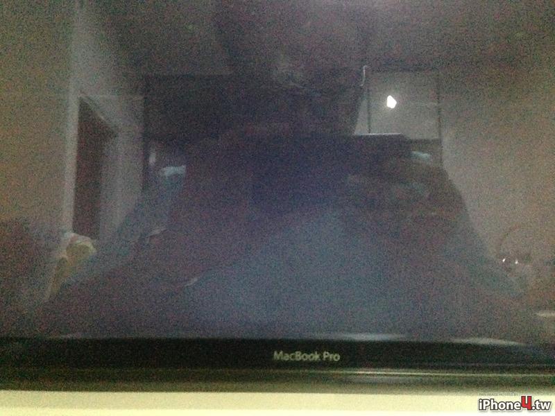

    第一個就是讓顯示器進入睡眠喚不醒
    只能半醒(這樣形容應該蠻貼切的)
    就是螢幕顯示還是黑的只是多了滑鼠游標(可經觸控板移動)
    只能重開
    圖示[IMG][/IMG]

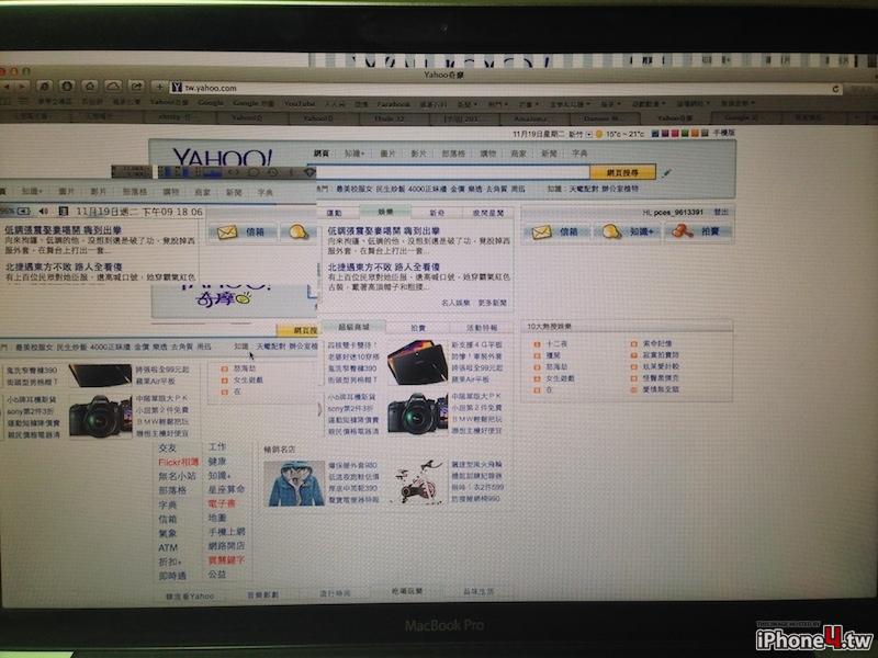

    第二個就是使用到一半就不能動了突轉彩球不然就只剩由標能動(同上的移動方式)
    圖示[IMG][/IMG]
    螢幕四周的熱點好像可以用(例:螢幕睡眠)可是要等好幾分鐘後就沒反應了
    螢幕黑了就不能做其他事情
    目前我只能重開
    希望能請各位好手幫忙

    第一個問題請你試試看直接打密碼按 enter,看是否就會跳進去了,
    我也有相同問題,不過盲打密碼enter之後就一切正常了

    當我的無線滑鼠及鍵盤都"搖、按",
    仍是一片黑(無法進入)後,
    我也是盲打密碼後按enter,
    然後就會出現輸入密碼的畫面讓我輸入密碼了

    第一個就是讓顯示器進入睡眠喚不醒
    只能半醒(這樣形容應該蠻貼切的)
    只能重開
    圖示[IMG][/IMG]
    圖示[IMG][/IMG]
    螢幕黑了就不能做其他事情
    目前我只能重開

    圖附上去了 不知道到底是什麼問題

    2010中的MBP有部分有顯卡的問題,可以去維修中心測看看,如果有問題,應該可以免費換主機板,它有特別的維修方案。
