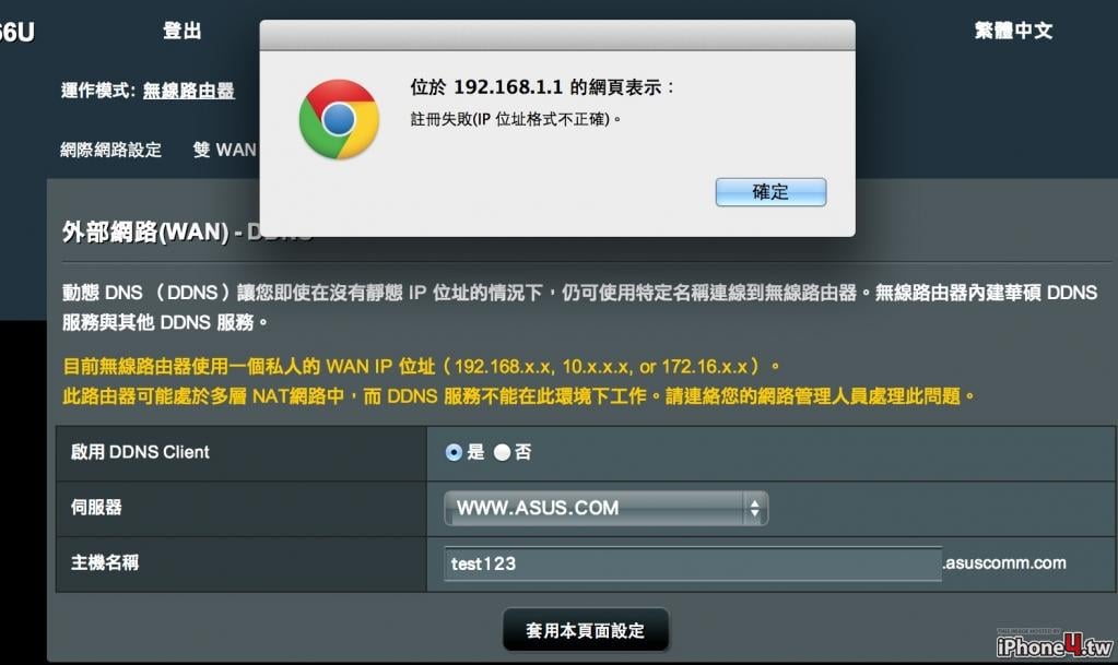

    你的DDNS伺服器選asuscomm.com那個試試看,我自己都是用這個
    我嘗試過了 但是不行 可能是因為我是浮動IP吧?

    我自己也是用浮動ip,你的數據機的位置跟路由器應該不是一樣的吧!?
    我中華電信數據機是192.168.1.1 路由器是192.168.2.1

    再補充一個點 如果我是用自己家裡面的WIFI手機上網在連VPN 就可以顯示出來 但是重點是連3G網路就會不行

    請問什麼是NVRAM 只是把它斷電再插上電源就好嗎?不好意思 新手 可能會******的問題了
    RT-AC66U清NVRAM的步驟(這部份你得google一下),n66u的動作是:按住wps鍵不放, n66u重開機, 待30秒後,放開wps鍵,再次重開n66u,那之前的設定就全清除了,重頭設定,試試吧!
    恩 不一樣
    數據機 192.168.0.1
    ASUS 192.168.1.1
    謝謝 就是砍掉重練的意思 我之前有試過 但還是不行。。。

    因為我不知道你有沒有動到其他的設定,是否全部重新設定過呢!? 我這樣設定都沒什麼問題說
    要不然我現在再重新試試好了。。。
    已經還原過了 但還是不行。。。

    最快今晚10點後,我把自己的RT-N66U還原重新設定,再把設定過程po上來給你參考
