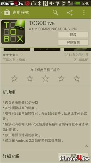

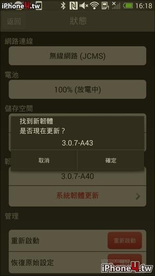

  9. #139
    昨天我在用新一的時候,發現有新的更新推出了
    也連帶有新的韌體版本307.A44
    所以有Android的夥伴可以先下載更新囉
    也由於Android的軟體上架跟iOS截然不同
    所以我相信iOS版應該也快上架了,畢竟這部份還需要apple審核才能通過
    連結到你的togobox
    在「狀態」下面看到「系統韌體更新」按下去
    就可以開始更新囉
  10. #140
    註冊日期:10-18-2007
    文章:107
    在 5篇文章中獲得 5個感謝
    iphone 新軟體還沒推出,所以按 iphone app 的韌體更新會找不到 A43 韌體
    但是網站上可以下載新韌體
    http://tw.aximcom.com/index.php?opti...mid=90&lang=tw
    下載後先解開,會有同檔名的 bin 檔
    我是用電腦更新的
    先照之前方式連到 togobox
    然後把 ip 手動改成 192.168.60.x
    netmask 改成 192.168.60.1
    用瀏覽器連上 http://192.168.60.1
    id /password 皆為 admin
    到左邊的 setting -> 選下面的 firmware -> choose
    就選剛剛的 bin 檔案, 放著讓他更新就好了
    經測試,之前的 error password 噩夢已經解決
    ios7 熱點分享的功能還沒測試,有空再來玩玩
