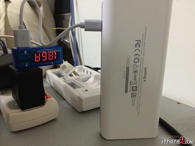

    所以我馬上拿出剛剛分享的「USB 充電醫生 Charger Doctor」來看一下參考數據
    用小白豆腐2.1A的來充,說真的我的大顆的沒有用掉超過兩格的,所以這時候是快要掉一格的時候來做充電測試
    輸出的電流是1.61A左右
    供你參考,不知道用mini USB會更大嗎?

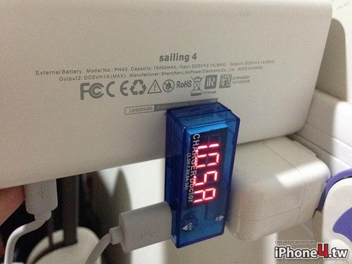

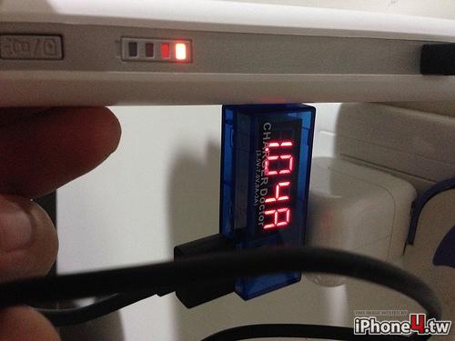

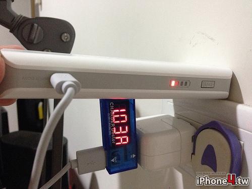

    前陣子也入手充電醫生...我才發現原來我的Sailing 4 只能充到1.05A
    難怪我覺得充電速度超慢....1/2 是原廠線材,3為sony 原廠傳輸線(EC801)

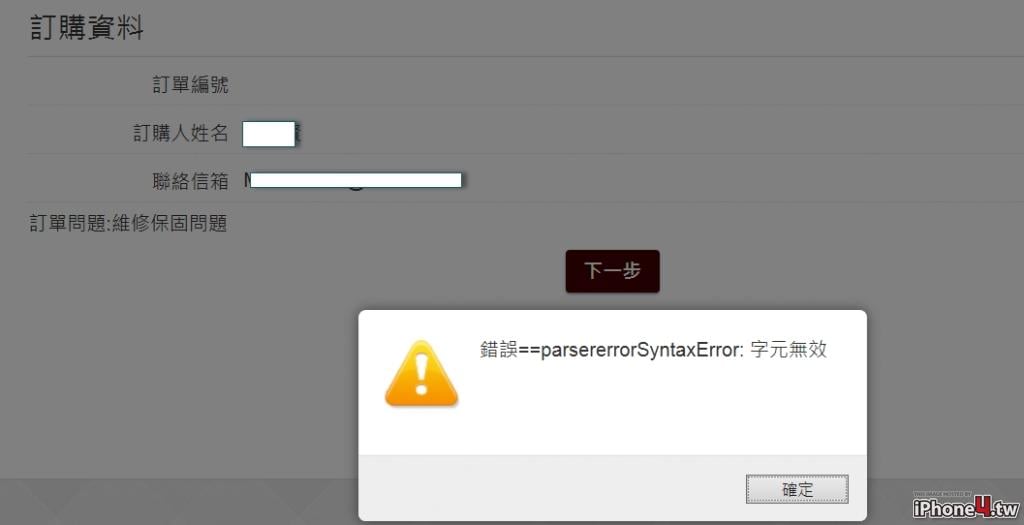

    另外,想詢問Sailing 2 LED燈無法開啟,這部分有保固嗎?電池是還可以使用!
    **金銀島的客服>提出問題是不是還不能使用? 點選購買商品後提出問題會出現錯誤訊息? win7 64bit Chrome

    客服系統...這樣有辦法處理嗎?還是只有我會如此?
    再麻煩知道的網友回應一下^^感謝!!

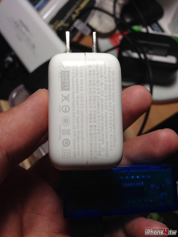

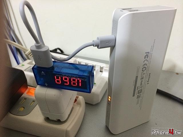

  7. #247
    引用 作者: wenhsien 查看文章

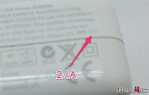

    首先確定一下你的小白豆腐是否是iPad的 2.1A 輸出
    要看上面有寫,因為跟iPhone用的長得一模一樣
    我的都有過1.8A喔
    我覺得小白豆腐可能是拿到iPhone用的了
    客服修好了,感謝回報

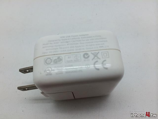

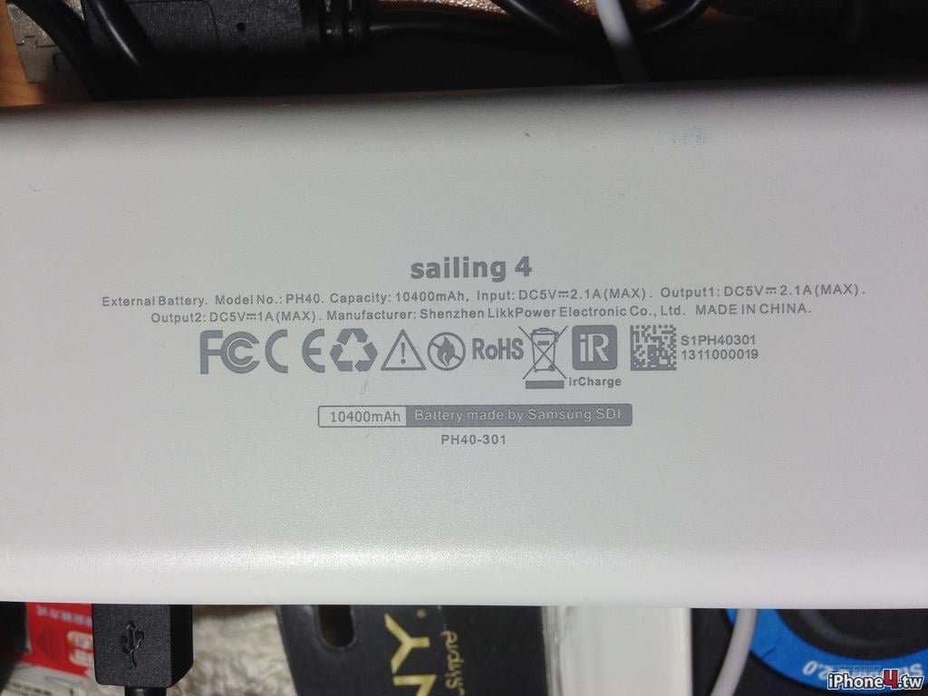

    晚點來測試iPad3的充電電流...因為現在iPad3電容量96%,充電電流不到0.5A.
    先來張10W白豆腐的規格....
    input: 100-240V 0.45A 50-60Hz
    output: 5.1V 2.1A
    Sailing 4 input: 2.1A(MAX) output: 2.1A(MAX)
    晚上在來補上10W白豆腐充iPad3的電流量...我印象中都可以超過1A,晚上再補圖!
    手上白豆腐有兩顆一顆是原iPad3盒裝,另一顆是搭配之前活動(拿副廠貼錢換的)....應該也算原廠白豆腐了!
    如果確定白豆腐是2.1A
    那應該是行動電源有問題
