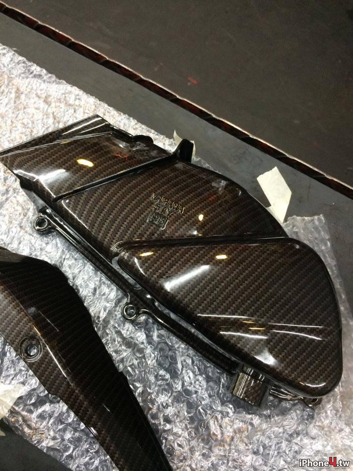

    台灣有囉~朋友的工廠有在水轉印,最近有把機車零件拿去轉印大概長這樣
    此篇文章於 04-01-2014 17:09 被 pok9802300 編輯。
