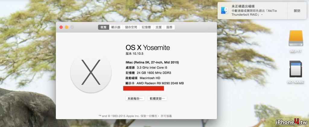

    請問一下版上先進:
    我上週剛購買一台AKiTiO 迷你雷霆戰艦 2.5吋 Thunderbolt2 4bay 外接盒,電腦是接上iMac-27 5K,作業系統是OSX 10.11.1
    用4顆SSD做RAID 0 ,剛買來時常常這台外接陣列無故就出現"未正確退出磁碟",我以為是外接盒有問題,馬上跟AKITIO反映新品換貨,
    AKITIO也很迅速地寄了一台新的來給我,新的外接盒接上後,還是繼續出現"未正確退出磁碟"...
    換貨前有跟Akitio工程師反映此問題,工程師建議我更新到osx 10.11.2...但目前自動更新還抓不到10.11.2更新,
    在經過更換了2台外接盒,我懷疑是不是port壞了,但在iMAC 上的2個 thunderbolt port也更換插後,還是繼續發生此問題
    心理懷疑是不是OSX 10.11.1的問題,所以把系統format後,重新安裝OSX 10.10.5版本,看看會不會再發生此問題,
    結果..還是出現出此問題了...
    在安裝10.10.5後...電腦都還在操作重新安裝軟體,尚未進入睡眠狀態,就發生斷線了..
    最後,心裡想,是不是我的iMac thnuderbolt 都有問題...就把外接盒接到我的另外一台Macbook air,osx是10.11.1
    結果...在Macbook air上,這外接盒它還是給我出現了"未正確退出磁碟"訊息
    請問各位先進,有人遇過跟我一樣的問題嗎?
    遇到這樣的問題,自己都搞不清楚是哪裡出問題了??
    希望先進們不吝指教,協助小弟一下,謝謝

    您除了內裝的 SSD 還未更換,其它的都換過了,可以先接1顆SSD如果沒問題再慢慢遞增,有時候問題會出在內裝的磁碟上。
