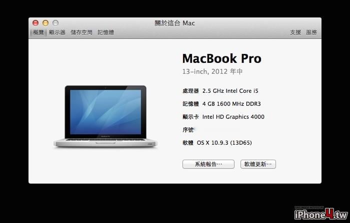

    蘋果是雙通道,原廠應該是2G、2G,建議樓主兩邊還是一模一樣為佳,4G 1600*2或8G 1600*2 別買2499的說不定會當機
  8. #18
    註冊日期:06-05-2014
    文章:23
    引用 作者: chunchow41 查看文章
    有推薦哪些品牌嗎..
    對電腦不了解==...
  9. #19
    註冊日期:01-14-2014
    文章:16
    在 4篇文章中獲得 4個感謝
    2499指的是它的價格不是它的規格
    可能小弟我孤陋寡聞,我知道的記憶體只有1333跟1600這兩種規格
    我PO的那個參考網址的規格是DDR 3 1600 8GB
    蘋果是雙通道沒錯,記憶體容量最好是兩條都裝一樣的,包括廠牌建議也裝一樣的
    如果樓主想擴到8G就好,那你可以買兩條4G的,如要擴到頂16G,即需要兩條8G的
    自己裝金仕頓沒什麼問題,樓主也可google各大廠牌看看大家的建議
  10. #20
    我建議你拿到水果店請專業的工程師幫你處理吧
    這種小錢不要省,不然遇到不相容的RAM,不只白花錢,還要花很多時間解決
