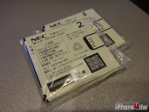

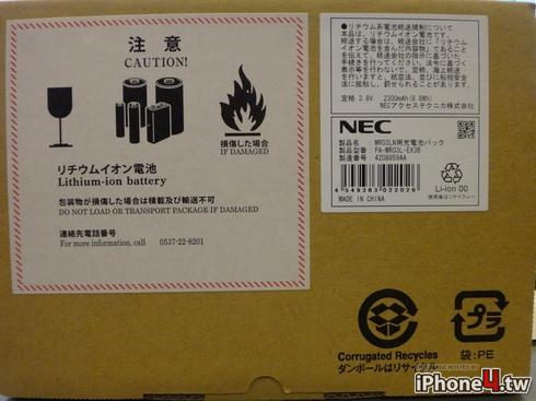

    是的,一般賣場好像沒賣。我是從 NEC 直營的購物網站買的,他們網路產品的配件都在那邊賣,MR03LN 的配件有電池與電源器。可惜沒有背蓋,我覺得背蓋應該也要賣才是。剛買的時候,拆背蓋差點弄斷卡榫,現在抓到拆卸訣竅,也許是鬆了點,現在好拆了。
    寄來的時候是這樣的bulk包裝:
    為了區分電池,自己寫上編號:
