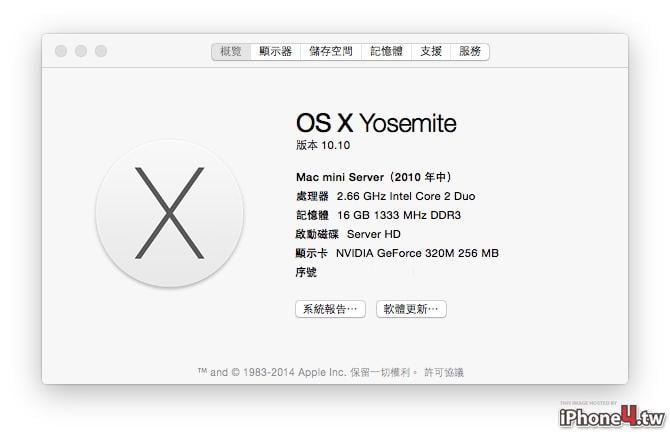

    看完這篇後,今天也去光華買了兩條adata 1333 8g來試
    直接裝上後開機,竟然抓不到,反而一支新的一支舊的跑1066就可以開機
    後來在網路上找到一個說法,裝上後先等約60秒左右,插上電再等約10秒開機
    結果真的就抓到了,給大家參考一下囉
    16g果然才是王道
    此篇文章於 07-28-2014 21:58 被 bbfish 編輯。
    引用 作者: bbfish 查看文章
    看
    結果真的就抓到了,給大家參考一下囉
    阿?!
    裝上去等60秒之後再插電在等10秒鐘就有用?!
    這太神奇了吧?!
    應該是沒插好,或是靜電沒放電好吧?
    不過恭喜你啦,能用就是福~
