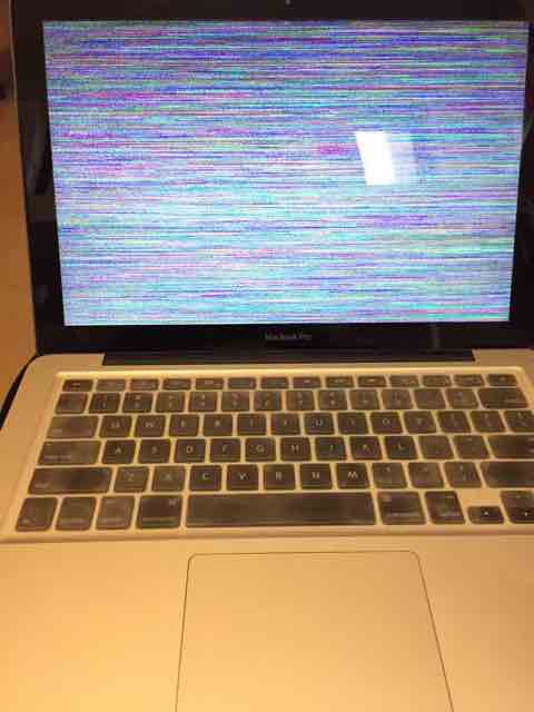

    剛從授權維修中心回來了。來報告一下進度~
    首先,他會使用工具軟體檢測顯示晶片,經過測試後,軟體判斷有問題,維修中心才會留下機器做更換。But,從我貼文的顯示狀態,居然可
    已通過檢測軟體的檢測。換句話說,軟體判斷晶片沒有問題,維修中心會誠懇的告知您,維修費用昂貴,建議您購買新機器。。。
    靠!我還真懷疑,那有什麼狀況可以通過軟體的檢測,然後判斷是顯示晶片的問題啊!
    期待有通過顯示晶片檢測、並且判斷為晶片問題的大大們分享一下吧!

    基本上除非你的機械是已經受影響, 不然VST tools是不能測出是否晶片有問題
    很多情況下用戶的工作量根本不會令MBP轉用較高效能的顯示晶片,
    所以也存在著不少還是正常到不行的2011 early 15, 17機械。

    其實雪花屏幕的問題在無論是在國內或是國外都存在於2011年這款MacBook Pro 。就連雪花屏幕檢測之後,都不是顯示晶片的問題,那麼恐怕2011年這款MacBook Pro的硬體上,似乎存在著更多的問題。就自己已經換過兩張板子的經驗,雪花屏幕是開不了機,更別談外接螢幕使用了。這回是輪到朋友購買、並且為同款式的MacBook Pro 遇上同樣的問題。當然處理情況有些許不同。差別在我碰上時仍在保固內,而我那朋友就沒那麼幸運了。
    要知道是否為AMD晶片運作,有不少軟體可以參考與使用。如自己本身的例子,當開啟iPhoto,Sasari螢幕破圖、色偏,關閉iPhoto一切恢復正常。要說是系統本身有問題我也不否認。畢竟在10.10上面有許多說不出來的奇怪問題。但是這個晶片問題確實令人不寒而慄。畢竟維修費用要兩萬多,並且不是使用全新品,而是認證良品,而且保固僅有90天。
    這次的召回,給個人的感受是“頭殼摸摸”,吃得到就吃,吃不到,蘋果也沒有錯。誠如民間所傳言的,千錯萬錯,都不會是蘋果的錯。。。
    只是討論與心得而已,如有冒犯,請多見諒。
