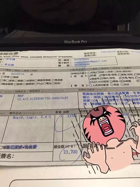

    工欲善其事 、必先利其器⋯#%^*
    2011年末的15''pro主機板維修要23700!!!夭壽喔!
    還要撐三年!醫藥費該花就得花⋯大失血⋯健保有給付嗎?
