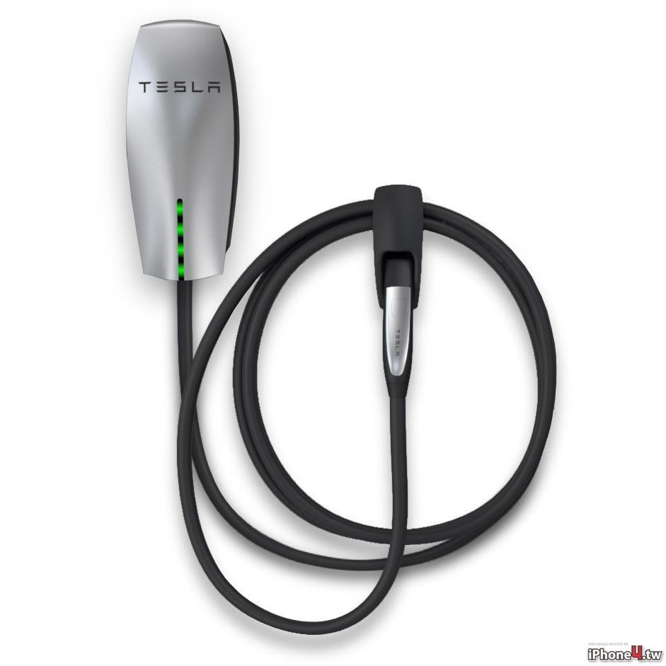

    在此補充一下充電的問題
    Tesla 車子充電控制面板介面是可以讓你調整充電電流的,原廠附的旅充會偵測是否有接地線以及有其他不明線路並聯,如果線路之前是裝電表他會表示錯誤不讓你充電顯示紅燈,要在電表跟插座之間加上斷路器才可以正常充電,像我們家社區大樓地下室停車場是三孔有接地的110V 普通插座,插上Tesla 旅充時是不能充電的,我目前用最便宜的方法解決這個問題就是裝 (電表->220V 20A斷路器->NEMA 14-50插座)平常充電就是用原廠的旅充,不過社區大公電有過載的安全考量只願意給我20A使用,不過我已經很感激了. 目前家用壁掛型的SAE J1772充電器都是提供32A, 一個要價從2~7萬不等看功能,特斯拉原廠的壁充要3萬.(output 15A~80A) 平常外出需要借電時我會將安培數降到30A
    避免跟人家借電搞得全屋子跳電就不好意思了
    (Tesla 原廠壁充)
    此篇文章於 03-10-2015 18:53 被 redsimon 編輯。

    引用 作者: redsimon 查看文章
    在此補充一下充電的問題
    (Tesla 原廠壁充)
    感謝 Redsimon 大超詳細的解惑啊!
    原來問題在斷路器
    難怪有時候借電會充不到...
