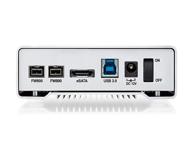

    小弟有一台2010年的27"iMac,之前加裝了SSD128G當系統碟,
    日前發生了慘案.....原機附的1TB硬碟掛點,我所有照片資料都存在這顆硬碟上.....
    爬文爬了許久,又上網買了Disk Drill Pro這套軟體救援。
    還好,大部份資料皆有掃描到,
    問題來了,
    找到的遺失資料約有700GB,目前我沒有更大的硬碟可以回存,
    所以想請教各位前輩,
    花錢買RAID處理值得?還是直接買外接硬碟回存就好?
    要買FW800規格?USB規格?
    我這台iMac沒有Thunderbolt...=.=
    現在最大的問題在於你這台iMac只有FW800
    但是你現在為了這件事情去買台FW800的外接陣列實在不適合
    因為現在都是Thunderbolt與USB3.0的天下了

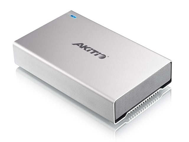

    建議先買顆4TB的硬碟
    然後買一個
    AKiTiO 超級鈦極光 SK-3501 Super S3 (eSATA / FW800 / U3)
    https://store.pirates.com.tw/product...il/ES85AT06077
    同時有USB3.0 (相容USB2.0)、FW800、eSATA
    先連結FW800把資料救出來
    然後再來慢慢挑外接陣列
    甚至是直接升級iMac27 5K頂規吧
    目前吉米管道可以拿到低於八萬喔... 哈哈哈
    註冊日期:11-14-2007
    文章:7
    好吧,謝謝吉米大大!!立馬來買~
