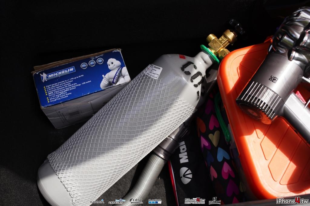

    今天9/15我喝完5L的氣瓶了,所以我又帶著氣瓶
    來去找老闆了
    一到門口,老闆娘看我從車子前面的「引擎蓋」拿出了這個氣瓶,猶豫了一下,然後問我是要來打什麼氣體?
    哈~當然是C O TWO啊,不然咧
    我也很想打NOS啦,老實說,哈哈
    所以我又裝滿回家繼續再戰啦

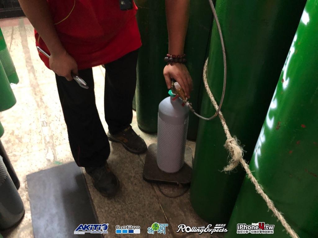

    我今天去補氣了
    一般的是300元,食品級的是600元
    我問他差在哪裡,他好像是說純度有差,我是不知道啦我就直接買食品級的
    看他是洩光殘量之後,歸零磅秤,然後開始加入CO2到3公斤為止
