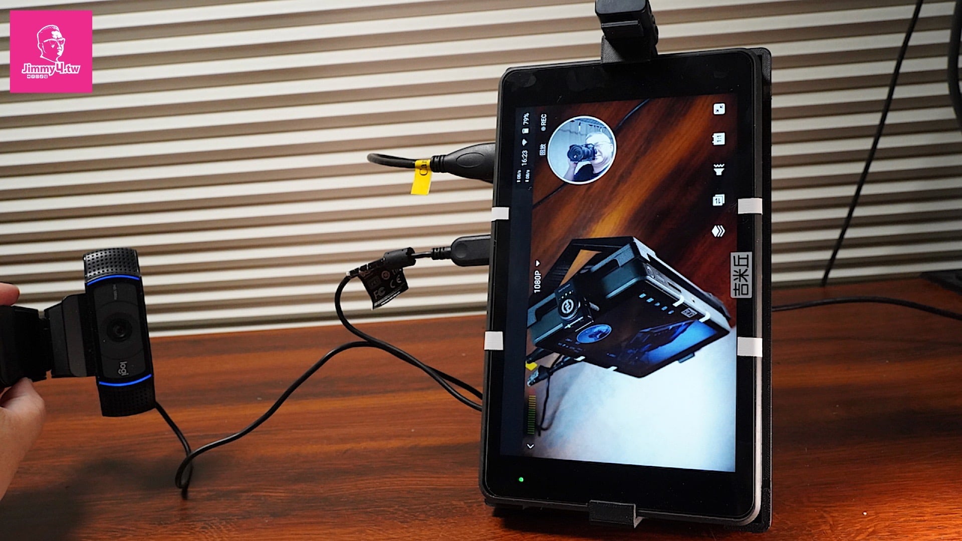

    這是專屬於Yolobox Pro直播機的配件,用於將Yolobox Pro橫式呈現

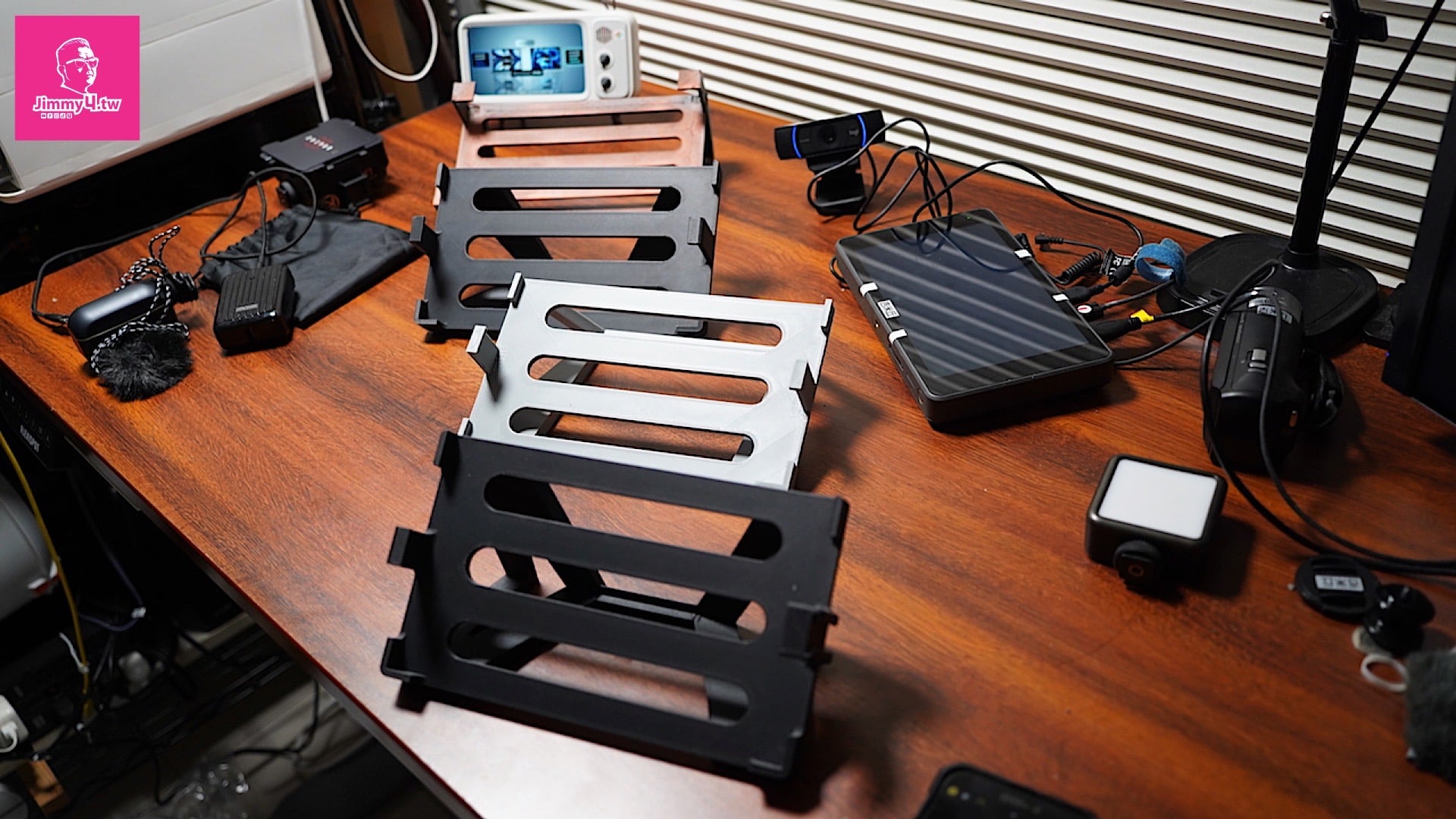

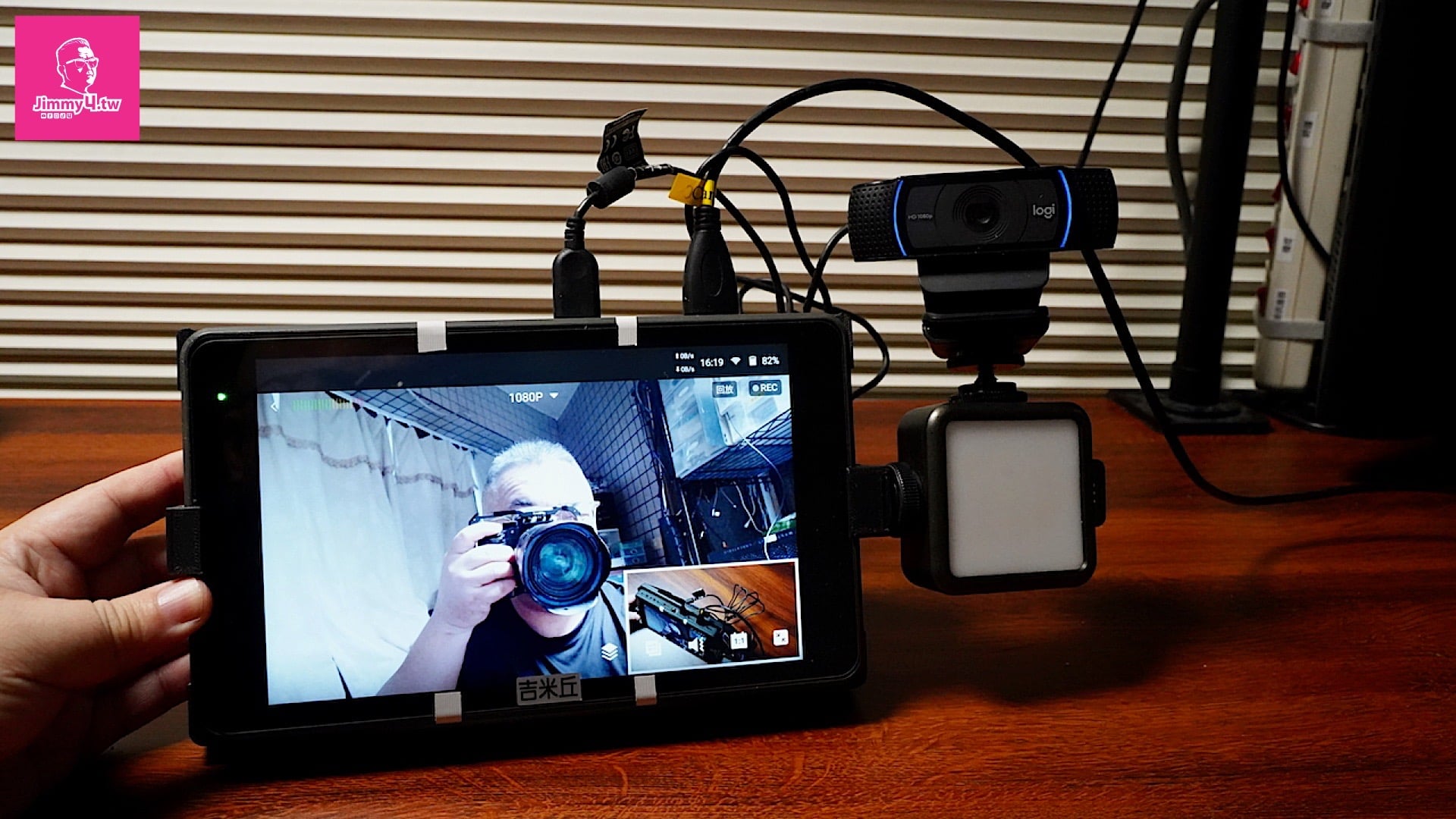

    從兩年前就開始使用,然後一路接觸3D印表機之後,開始動手設計一個支架方便放在桌面上面可以看到拍攝畫面操作使用

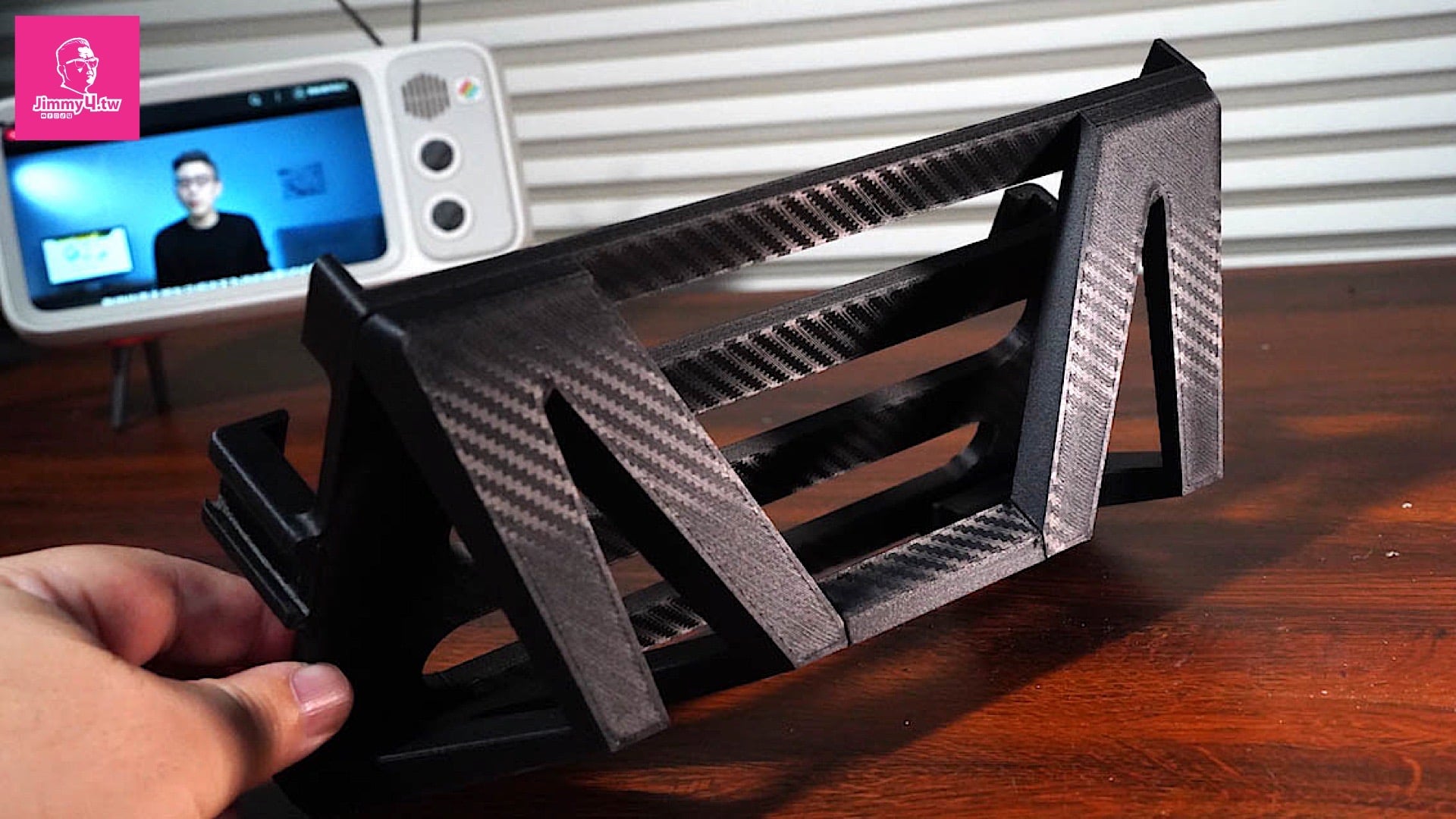

    今年購入新的3D印表機之後,開始邊做邊改,一路下來改了這麼多版本

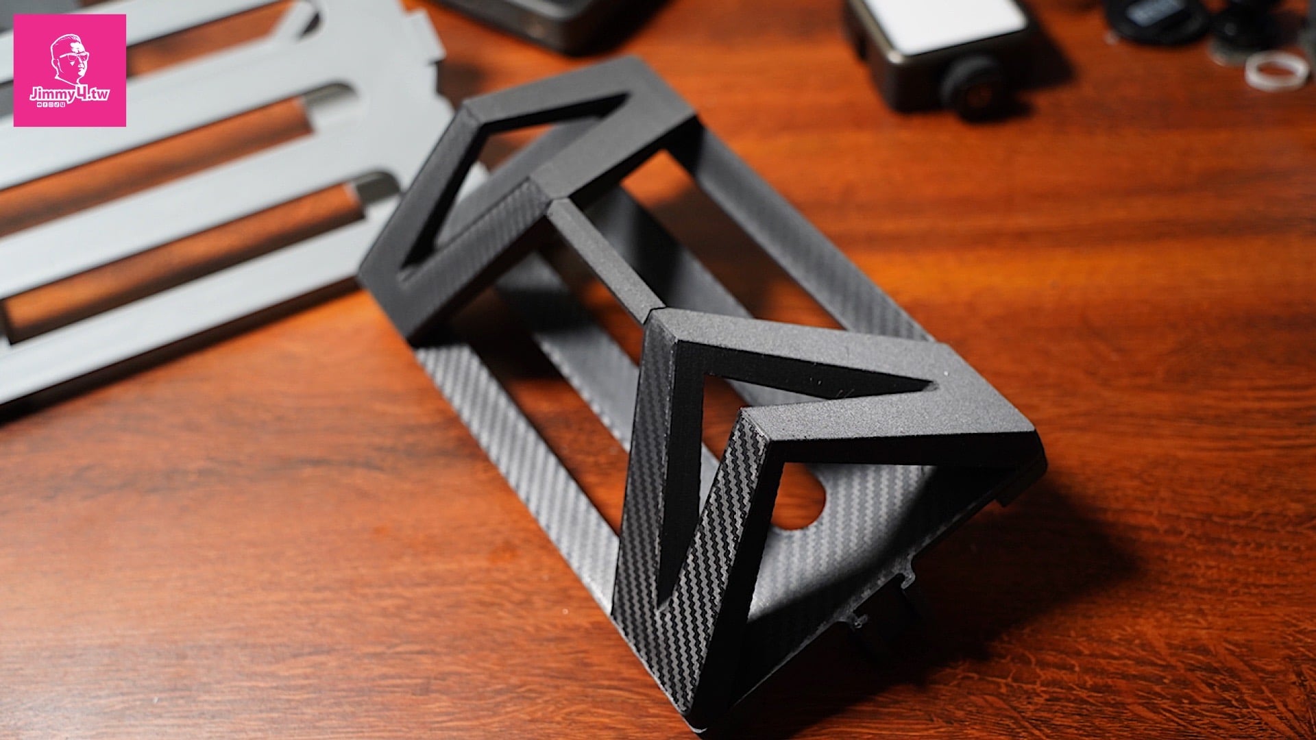

    最近1111買的PETG碳纖維材料到貨,順便搭配前陣子買的碳纖紋路熱盤一路測試,終於做出了現在這個版本

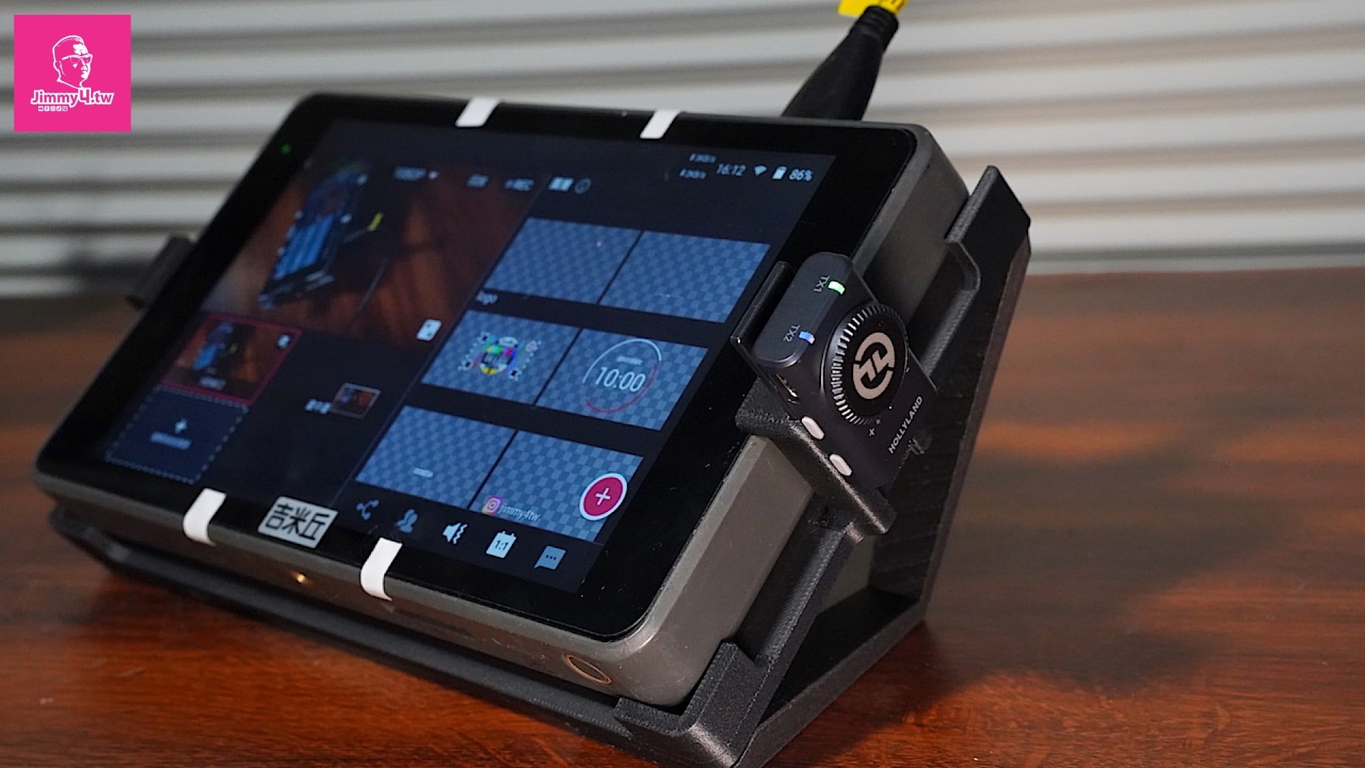

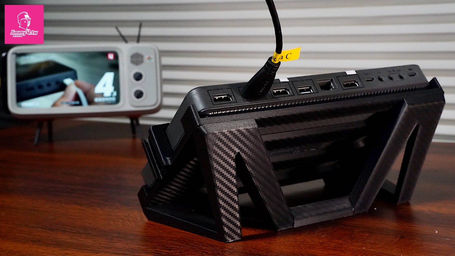

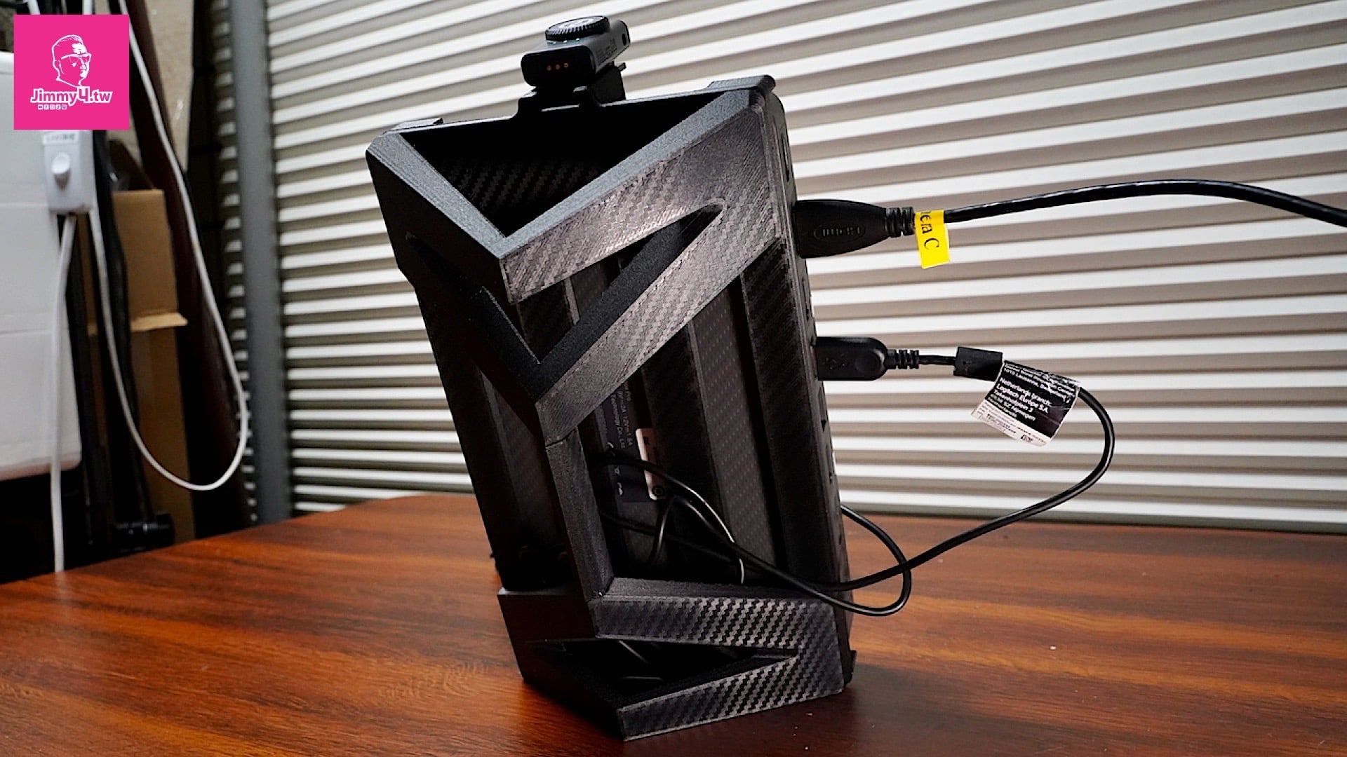

    主要是加上直立呈現角度,方便直播使用

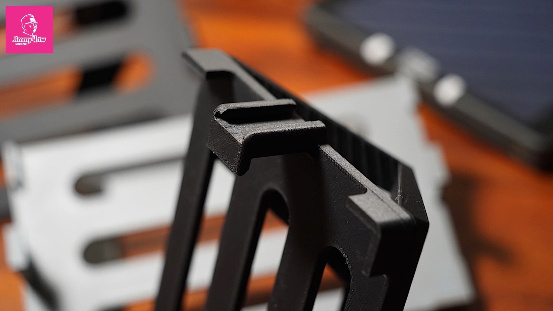

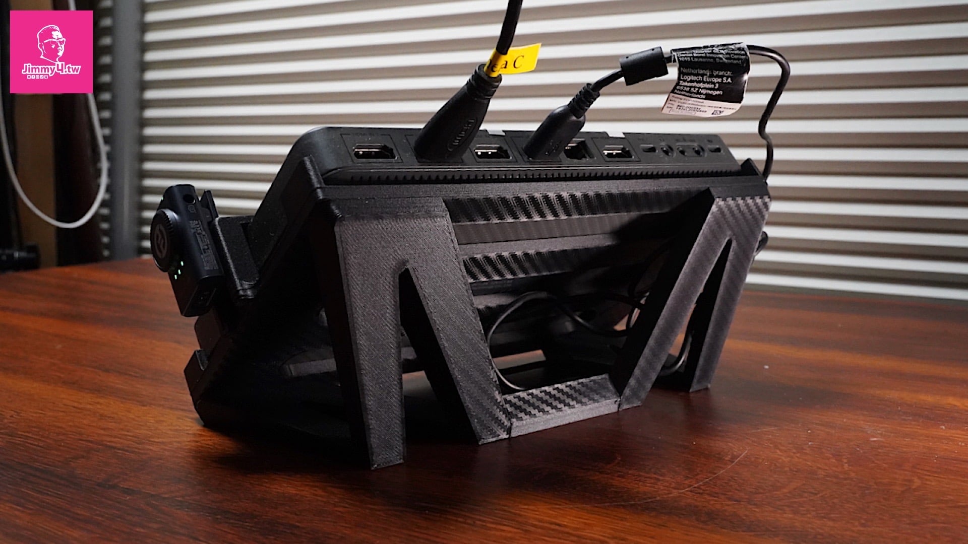

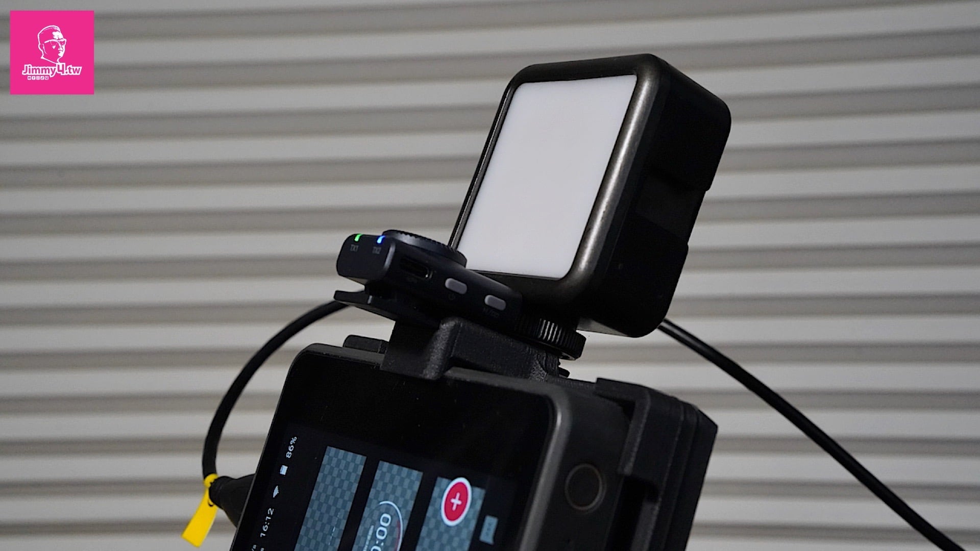

    在夾扣具上面加上冷靴接口
    由於扣具挺長的,所以可以前面裝一個冷靴設備,後面裝一個冷靴設備
    方便安裝麥克風接收器
    甚至燈光、USB WEBCAM...
    直播就可以這樣開始了

    這台YoloBox Pro不能支援「直式」畫面的影音平台直播,例如抖音、Tiktok、淘寶...
    但立起來卻是近期我很常拿來作為拍攝直播監看器的用途
    這個直立傾斜角度我調整了好多次,我的御用建模設計師Carrie都快跟我翻臉了
    因為我不只改角度,還要求能偷料省錢(笑),最重要的是不能破壞Carrie設計的美感
    你以為我很容易嗎?

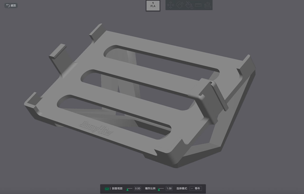

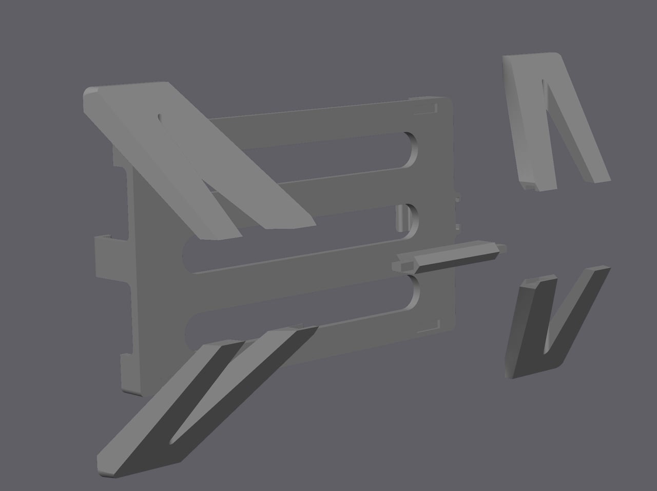

    模型樣貌
    還可以呈現爆炸圖,真好

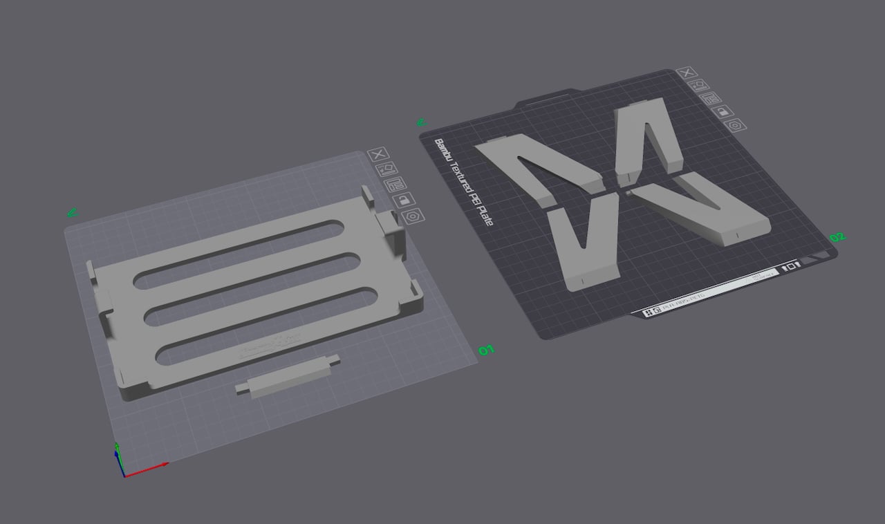

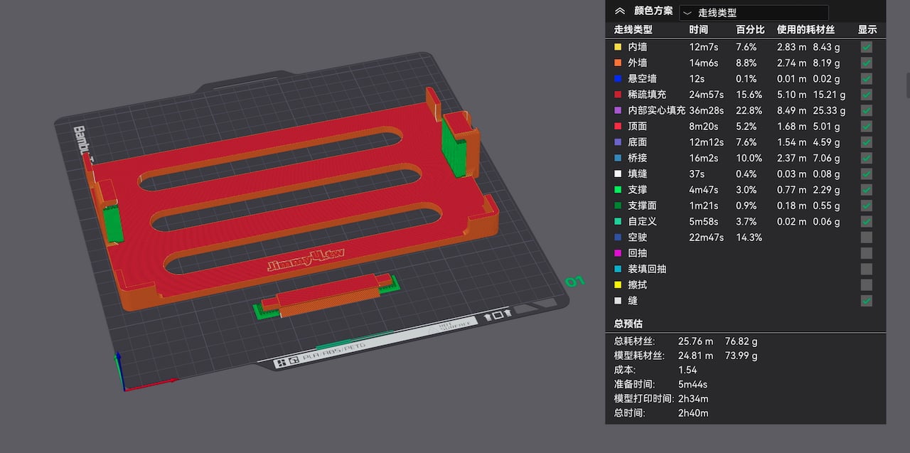

    我建議分兩盤列印,其實擠一擠一盤也是可以印,總時間加起來其實差不多,差別只是要不要換盤而已
    支撐我是都有打開

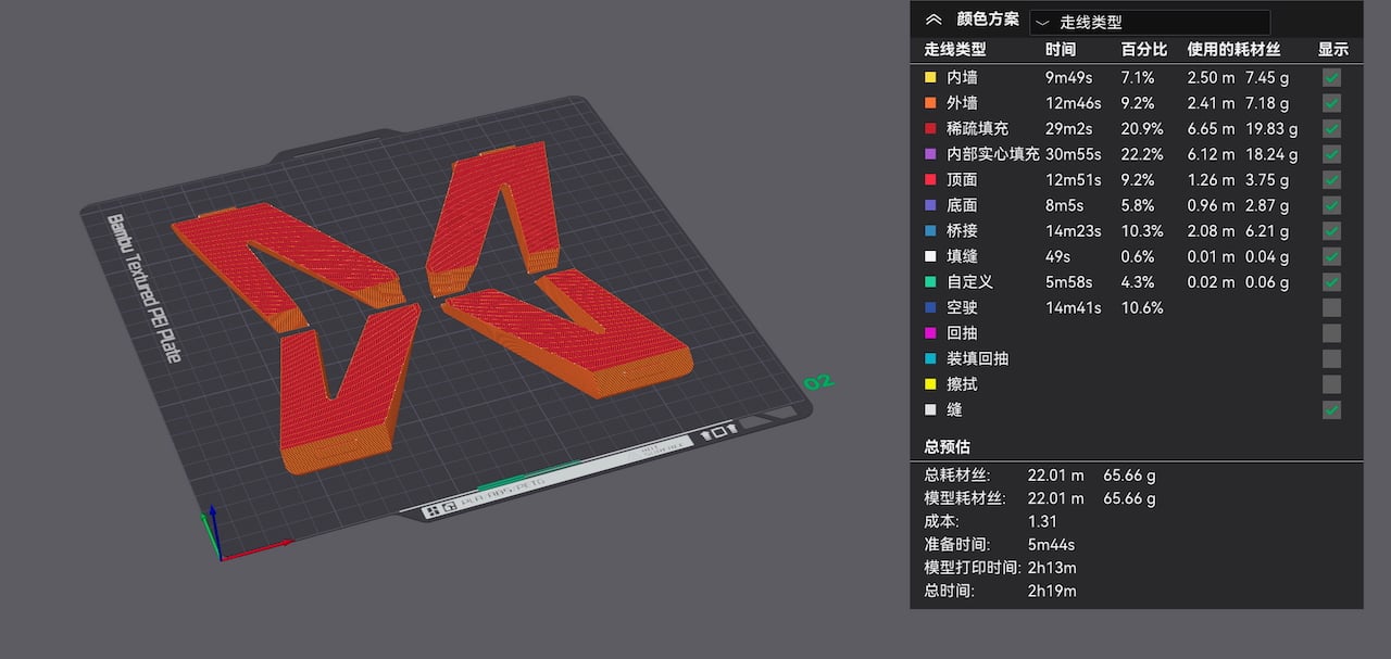

    我把它打散躺平為了就是要底部拓印漂亮的紋路,所以建議有紋路熱盤的夥伴可以選漂亮的材質熱盤來搭配喔
    最後總共的材料消耗約180g,我買這個PETG碳纖料一公斤約500元,所以材料成本約90元
