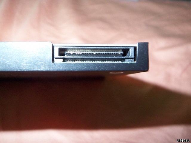

  6. #26
    註冊日期:12-17-2007
    文章:133
    請問一下
    你的買mbp的硬碟擴充盒是那種接頭?
    是圖一還是二呢
    圖一是內建的光碟機(那種接頭叫什麼?是ide嗎?)
    圖二是我買的(內外都是sata的接頭)
    我以為我買的是對的結果不能用
    那有人知道一般市面上有賣的型號嗎
    內接sata硬碟 外接是圖一的那種擴充盒
    現在新款的mbp應該都是用內外sata的吧
