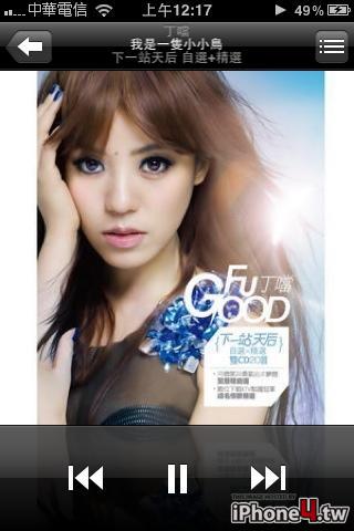

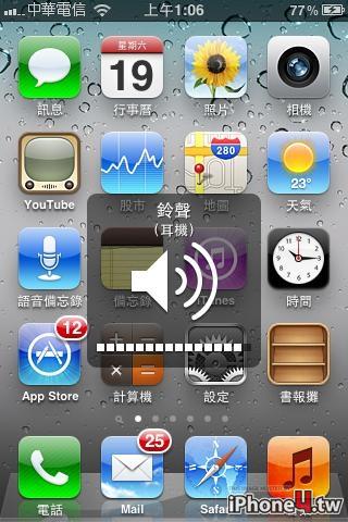

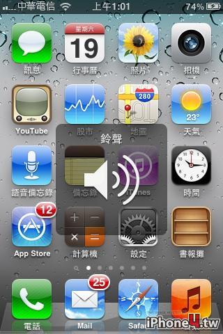

我的3gs也遇到了耳機拔掉沒聲音,而且拔掉的時候,播放鍵下方的音量調整bar會直接消失,這是硬體的問體嗎? 這是桌面下按左側音量鍵,喇叭圖示下方顯示音量大小的音量條不見了 這是插上耳機,按音量鍵 圖示顯示是正常的,插上耳機才聽的到案鍵聲 鎖定聲...
這是沒有插上耳機的時候撥放音樂的照片,最下方的音量條消失了!
已經過保了,要怎麼處理好呢?
