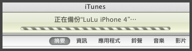

    第一,當然就是備份啦,因為你現在要做的動作雖然比阿湯哥在杜拜塔上面亂爬要安全一點,但是如果你不太熟,或是運氣不好,弄到一半電腦被隔壁給按錯關掉了(請自尋PTT笨板),那你的設備不小心當機了、白蘋果了,只能恢復預設值的時候,最起碼還能從容的從備份回復,一切就像沒發生過一樣,除了你浪費的時間之外。
    多備份沒事,沒事多備份。

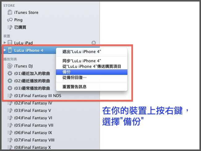

    備份很簡單,給你看個截圖,應該不難懂,不管你是用 Mac 還是 Windows,畫面都一樣。
    接上電腦,在你的裝置上按右鍵,選擇「備份」(如果有機會要從備份回復時也是從這邊)
    跑完就好了,第一次可能會比較久,如果你手機裡面裝了一大堆東西的話

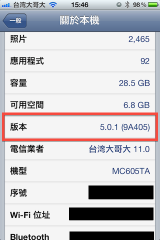

    第二,檢查一下你手上設備的軟體版本。
    按下主畫面的「設定」,到「一般」,再到「關於本機」
    上面有寫你的 iOS 軟體版本,如果不是 5.0.1,那就 請你離開 需要先更新一下。這邊建議是先自己下載好 5.0.1 的軟體(上面就有連結,請自便),這樣用 iTunes 更新的時候就可以手動點選,比較方便。

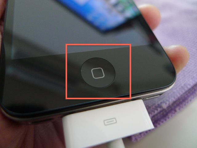

    喔不,為了避免不必要的悲劇,我得先確認一下你對 iPhone 按鍵的了解程度,應該…沒有人不知道那一顆叫「Home鍵」,哪一顆叫「Power鍵」(就電源啦)吧?因為這有關你接下來的操作成功或失敗,所以我只好犧牲我的手機(?),教你怎麼分辨,這對我來說有點辛苦,要看仔細。
    這個就是「Home鍵」,外圓內方,就像中國的古錢幣一樣
    不相信嗎?你看像不像
    就連台北 101 外觀中間那個中國古錢幣造型也是一樣
    所以說,賈伯斯肯定也有參與中國古錢幣與台北101的設計 (誤)

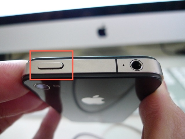

    然後,這個就是Power鍵(電源鍵),在手機正上方頂部,就已經這麼小一粒也不用多做介紹了
    這兩顆按鍵確定你不會搞錯之後,就可以開始了 (再擦汗

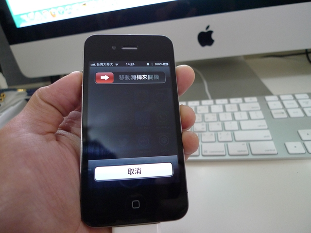

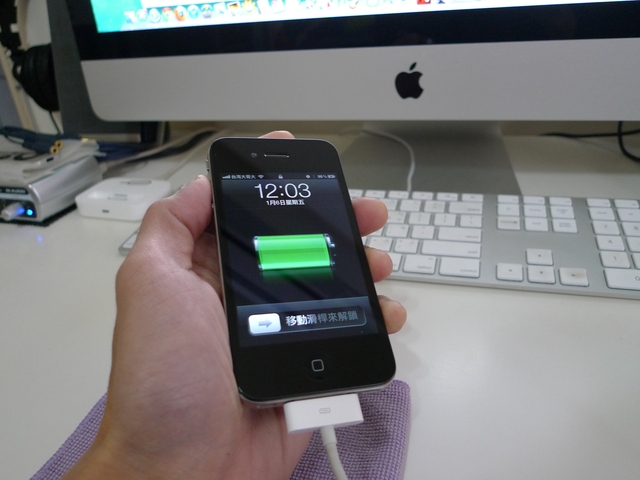

    接上之後,第一件事就是關機,毅然決然的關機,就像被打了幾百通追殺電話一樣的關了吧,為什麼要關機,你等一下就知道了。
    關機之後,左手拿著 iPhone,右手握著滑鼠(如果你的右手沒在忙的話)

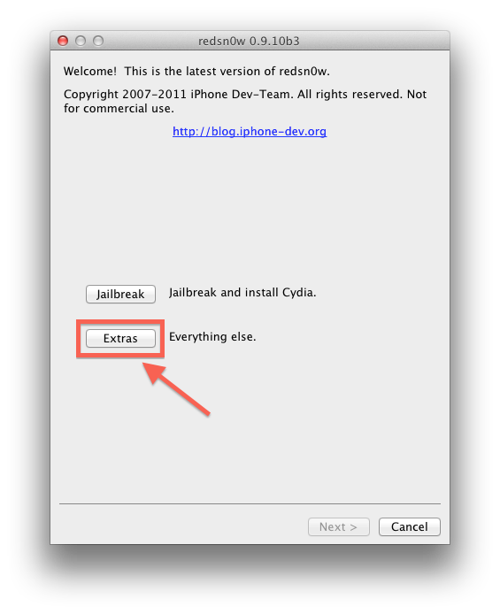

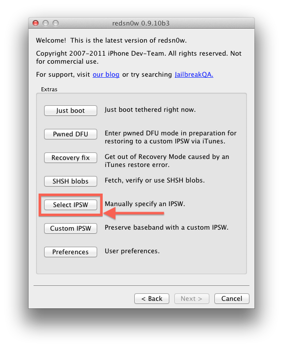

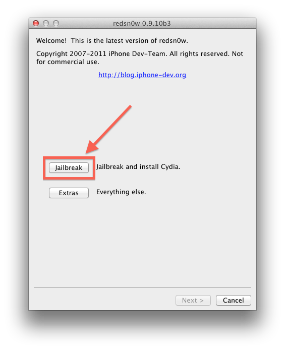

    打開之後第一個畫面,它說歡迎光臨!這是最新版的 redsn0w 喔!你也看到了兩個按鈕,一般的教學應該都是要你直接按「Jailbreak」,但是我怕有人遇到問題,所以請你先按「Extras」吧,如果你覺得遇到問題再說,那就按「Jailbreak」,然後跳過後面的四張圖 (忘了 Mac 直接截單一視窗圖會有陰影,如果你是用 Windows 系統,圖看起來怪怪的話就算了,我懶得改了XD)
    按了「Extras」之後,哇!一堆按鈕耶,我要按哪一個?(緊張

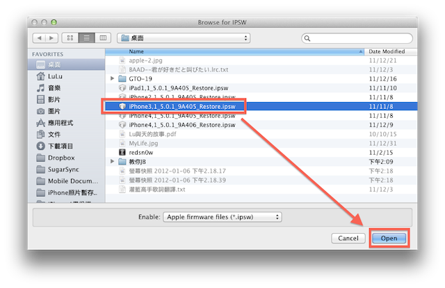

    麻煩你按「Select IPSW」,目的是選擇你手中 iDevice 設備所對應的 iOS 軟體
    點了之後,它會要你選擇對應的軟體,如果你的 iOS 軟體有一堆,就不要選錯了啊,圖中那個「iPhone3,1_5.0.1_9A405_Restore.ipsw」才是 iPhone 4 專用的喔!寫著 iPhone4,1的那個是給 4S 的,別下載錯了。
    請注意,如果你下載後的 ipsw 檔案被電腦"自以為好心"地幫你解壓縮了,那就會變成一個資料夾,請到垃圾桶/資源回收桶去找回你的 ipsw 檔案,用資料夾是行不通的。(正常的 ipsw 檔案都會有圖示,而不是資料夾)

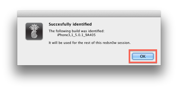

    選好之後,他會幫你確認,OK就進行下一步
    回到一堆按鈕的畫面,接著按「Back」返回第一個頁面
    開心嗎?接下來你要按的就是「Jailbreak」囉!這時候你要開始集中精神 握滑鼠

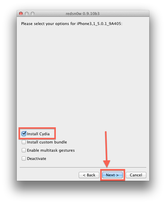

    然後接下來這邊它已經貼心地幫你把「Install Cydia」打勾了,就照它意思吧 (菸
    其他如果你不知道是幹嘛的就別亂勾了

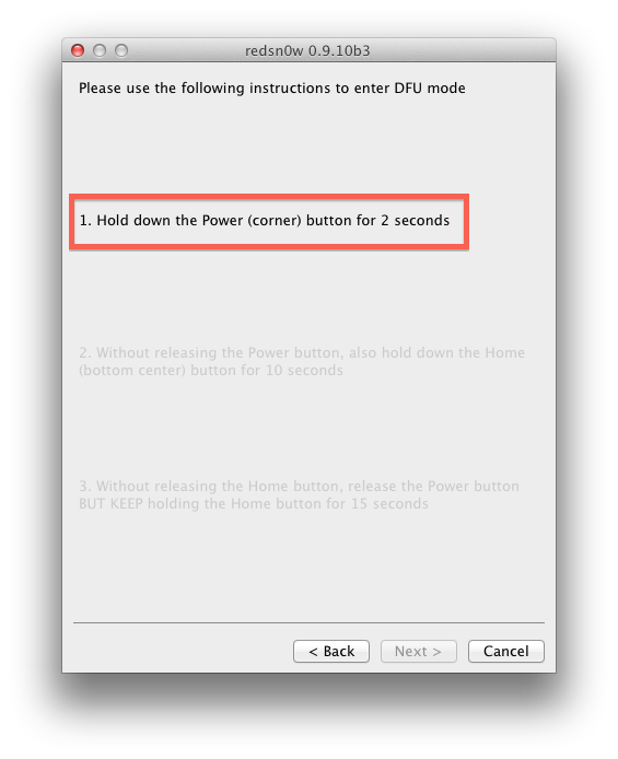

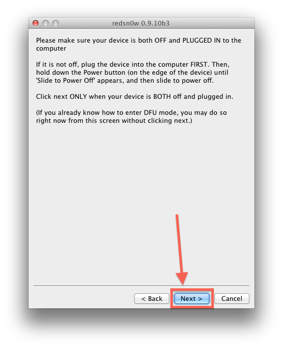

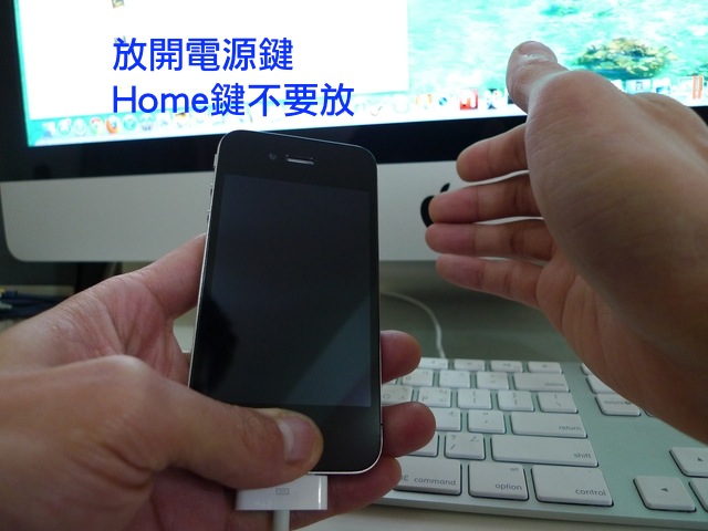

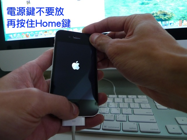

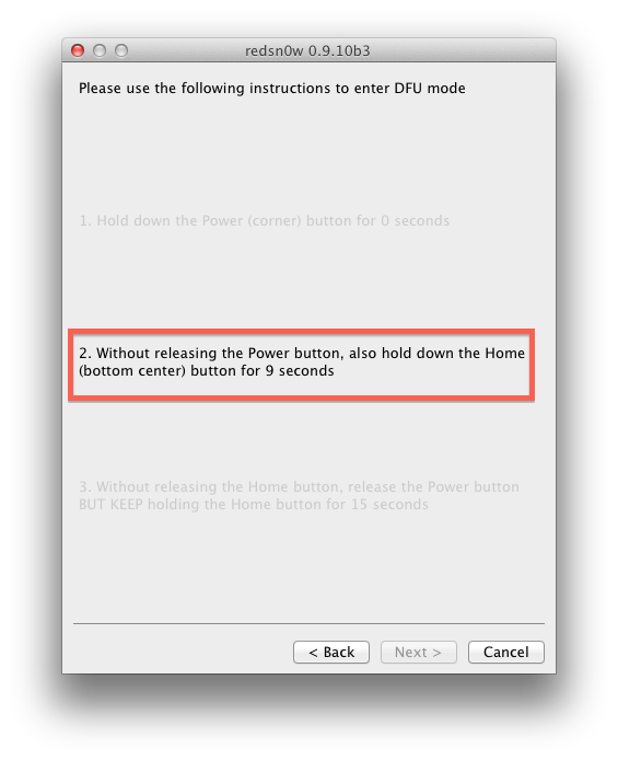

    再來是一段文字提醒,要你確認是否已將設備接上電腦,並且「已經關機」,你看吧,我就叫你先關機,還好有我的提醒,不然你現在才關機就要多一個步驟(?),接下來的是連續動作,要讓手機進入 DFU 模式,第一次下手總會緊張,沒關係,我拍了照片給你看,而且經過我的專業介紹,你一定已經認識了「Home鍵」與「Power鍵」,不會按錯了

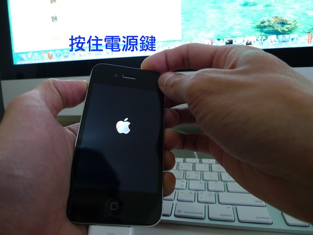

    第一步:右手按著「Power鍵」3秒,手別亂放開
    (畫面中在讀秒,剩2秒了!原來會緊張的原因是它呀)
    第二步:右手別動,左手按下「Home鍵」10秒
    第三步:放開 那個女孩 右手的「Power鍵」,左手不動(繼續按著「Home鍵」)
    看截圖會手忙腳亂嗎?(關腳什麼事
    那改用身歷其境的照片好了,又犧牲了我的手
    第一步:右手按著「Power鍵」3秒,手別亂放開,蘋果出現了 (灑花
    第二步:右手別動,左手按下「Home鍵」10秒 (大約 5~8 秒後蘋果會消失)
    第三步:放開右手的「Power鍵」,左手不動繼續按著「Home鍵」 (這邊不可以去上廁所

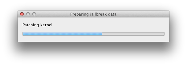

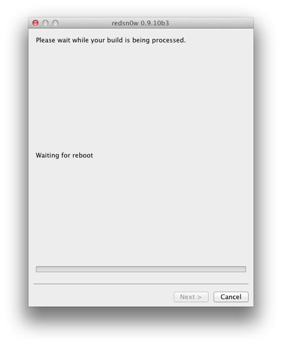

    成功進入 DFU 模式後,redsn0w 的畫面就會開始幫你 BJ JB,這邊不會太久,而且,你的左手可以放開 Home 鍵了,不怕抽筋的話可以繼續按著
    看到這個畫面時會自動重新開機

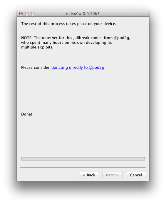

    「Done!」這是 redsn0w 的最後一個畫面,結束了嗎?
    還沒,畫面中的資訊是要我們感謝 pod2g 這位 JB 大神,花了好多好多的時間在研究開發 JB 的軟體,人家辛苦的付出,我們一定要心存感激!如果你願意的話,中間那個連結可以讓你捐款給 pod2g 大神,做做好事,讓大神能夠有更多的動力繼續為我們帶來以後新版本、新 iPhone、新 iPad 的 JB ,就像我們去廟裡面拜拜一樣,偶而也可以捐點錢的嘛!
    App Store 上面很多軟體都是 $0.99 美金,所以你可以像我一樣 很大氣的 就捐了 $1.99 給他,就當少喝一杯 City Café 而已嘛,做做好事。

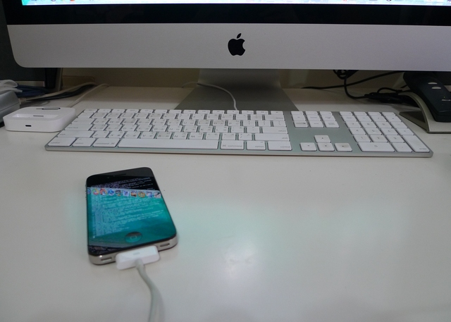

    接下來你都不用動了,看著你的 iPhone 就好了。

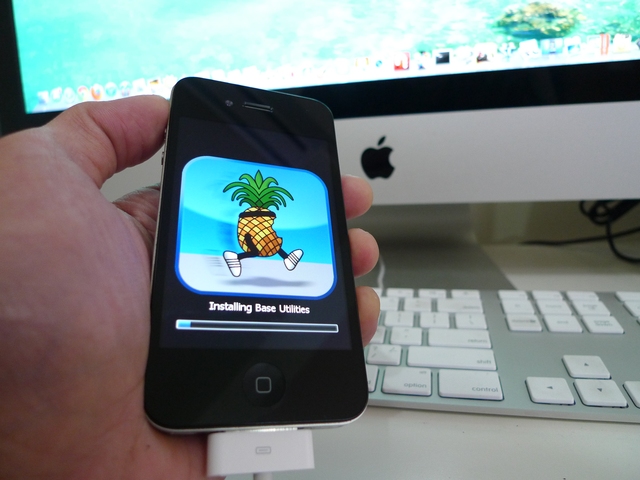

    第一個畫面是個磁碟機的圖,加個綠色箭頭,在幫你載入一些必要檔案

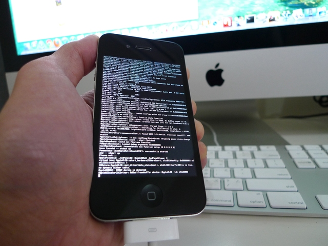

    然後開始跑一堆程式碼,很緊張吧?跑完 iPhone 就爆炸了
    程式碼這邊會比較久一點,但也不會到10幾分鐘那麼久,2~3分鐘差不多 (可以上廁所了
    懶得等的話,不如把它丟桌上算了

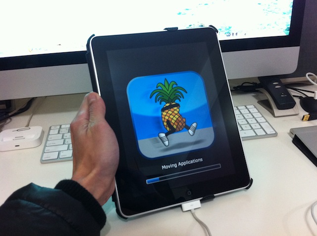

    最後,哇哈哈~再來是顆咬一口的鳳梨在跑步耶XD,這裡也要跑一點時間,可能鳳梨頭太重了
    當然,如果你看過更大的鳳梨就不會大驚小怪了
    等鳳梨跑完了,會幫你重新開機

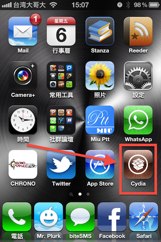

    開機完之後,總算是 JB 完成了,不過先別得意,有幾件事情要先處理一下
    JB 完成後,你的主畫面會多一個「Cydia」圖示,如果你看到的不是圖中這樣,而是白色的圖示,別擔心,它總有一天會出現的,只要「再重新開機一次」,Cydia 就會正常出現了

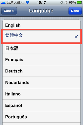

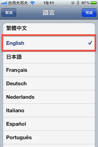

    不過,現在先別急著點 Cydia,先到你 iPhone 的設定去改一下系統語言,改成 English,別怕,等一下會改回來

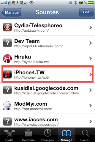

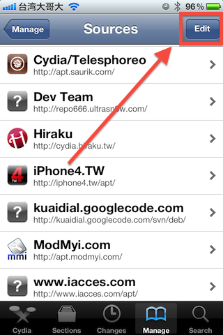

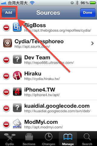

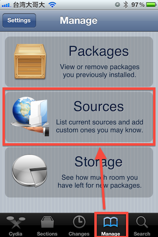

    改完之後,就點開 Cydia ,不用等它載入完,點下面的 Manage,然後點中間的 Sources,我們要來新增一個軟體源
    右上角先按 Edit
    左上角再按 Add

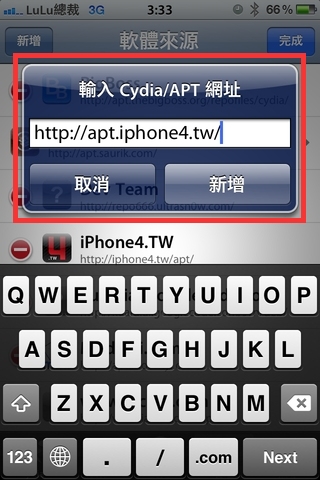

    輸入 http://apt.iphone4.tw/ ,按下「Add Source」
    又是一連串的文字,跑完後,按下「Return to Cydia」
    (如果跑很久超過2分鐘以上,感覺像沒有回應,那就按右上角會有一個”取消”就好了)

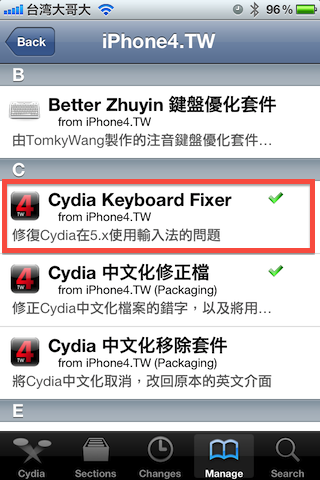

    然後你會在這裡看到一個「iPhone4.TW」的軟體源,點開它

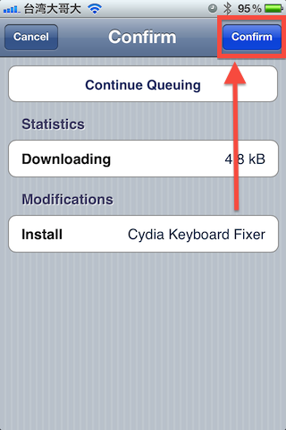

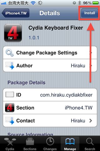

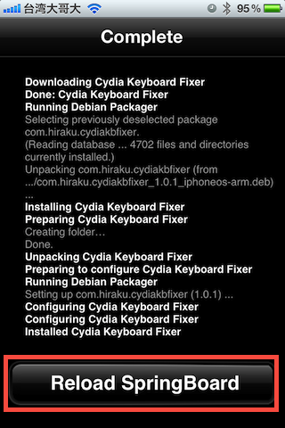

    現在我們要先安裝是「Cydia Keyboard Fixer」,修正在 Cydia 搜尋時會跳出的問題,感謝 iPhone4TW 站上的皮樂大,在這次 JB 釋出的時候應該是不眠不休(?)立即寫了這個修正程式
    你在畫面中看到的「Cydia 中文化修正檔」則是改掉 Cydia 首頁的「歡”飲”光臨 Cydia」,另外也有修正一些繁體中文的台灣用詞 (剛剛有看到吧?)
    按右上角的「Install」(安裝)
    再按「Confirm」(確認)
    balabalabala又跑了一堆 (相信我,以後你會常見到的
    跑完之後,勇敢地按下「Reload SpringBoard」,意思大概就是重新載入主畫面這樣
    嗯,Cydia 搜尋會跳出的問題解決了(我剛沒說是要解決這個問題嗎?),你可以把語言改回繁體中文了,如果你想趁機練習一下英文也OK,那就別換了

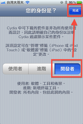

    第一次使用 Cydia 時,會問你這個問題,當然之後會看到的軟體清單也會有所不同,一般的話你可以選使用者就好了
    1/10 update:
    使用身份將來還是可以改的,一樣在「管理」這個分頁,按左上角的「設定」

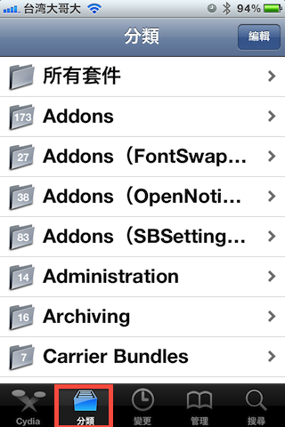

    這邊是軟體/安裝套件的分類資料夾,看不懂的話沒關係,可以去 Google 一下大家推薦安裝的 Cydia 軟體,很多人分享的,因為那不在本篇介紹的範圍,就不介紹了,我手有點痠

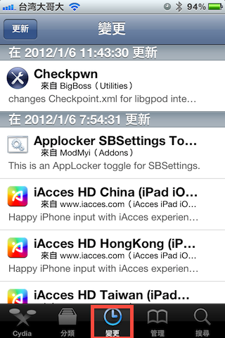

    在各個軟體源中所有的軟體都會出現在「更新」這裡,有軟體更新的話下面也會有熟悉的紅色數字通知,並且會把需更新的軟體放到列表最上面,如果要找軟體的話,就按右下角的搜尋吧!
