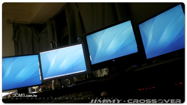

    然而,一切的一切,就是為了這個四出的螢幕需求做打算,兩張顯卡,四個螢幕輸出
    四個螢幕一字排開,相當豪爽壯麗
