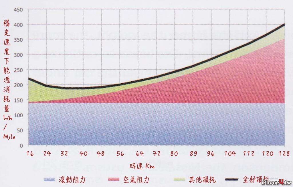

    什麼會影響續航力?
    基本上就是各種阻力:風阻、滾動阻力、摩擦力以及熱能散失
    在時速 70 km/hr 以下
    滾動阻力是影響續航力的最大因素
    而滾動阻力的大小
    就取決於載重的多寡
    載越重續航力就越少
    所以如果你打完小白球都沒把球具卸下
    載著一堆球桿趴趴走
    對續航力也是有一定影響的喔!
    然而當車子加速到 70 km/hr 以上的時候
    空氣阻力的影響力就會漸漸隨著速度增加而上升
    即使 Model S 的空氣阻力低到驚人的 0.24 Cd 值
    當時速超過 100 km 時的耗電量還是非常可觀
    這時候我們來算一下數學
    如果是完美狀況下定速 100 km/hr 耗電量約是 300 Wh/Mile = 180 Wh/Km
    85000 / 180 = 472 Km
    嗯... 所以說儀表板顯示的 430 km 還蠻接近真實數據的
    大家可看到滾動阻力在低速耗電量裡佔了絕大多數
    即使速度上升滾動阻力基本上還是一樣不變
    然而隨著速度的增加
    空氣阻力所造成的耗電量就會逐漸上升
    基本上以上損耗和所有汽車的情況都是差不多的
    尤其車身重量達到 2.1 噸的 Model S
    在滾動阻力這項完全就和相同級距大型房車一樣耗能
    超低風阻當然有幫上一點忙
    但說實在沒有非常顯著的節能

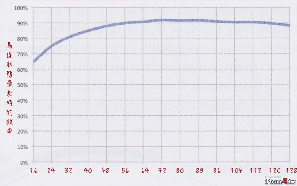

    馬達效率
    大家會發現 Andy 漏講一個綠色區塊
    “其他損耗”
    裡面包含了馬達效能損失以及動力系統的熱散失
    我們把他拉出來換算成效率百分比
    現在姑且把電池和馬達的熱散失
    通通算到 “馬達效率不彰” 的頭上
    只要時速達到 50 km/hr 以上
    馬達的效率都在 90% 以上
    一直要到超過 120 km/hr 才會慢慢下降
    這效率高得嚇人呀!

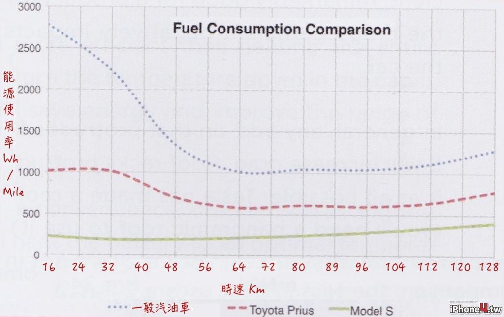

    要想想一般汽柴油車的整個動力系統效率只有慘兮兮的 30-35%
    也就是因為燃油引擎的效率如此低落
    因此汽柴油的油箱都必須裝配 60 公升以上
    才能得到官方數據 400 公里以上的續航力(當然還是要打個折啦)

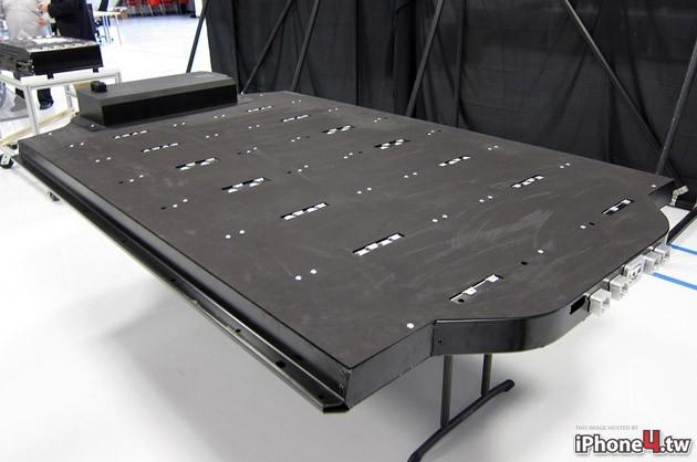

    電池有多慘
    整輛 Model S 能量儲存的核心 - 電池
    能量密度只有先前所說的 252 Wh/Kg
    一顆 18650 鋰電池重約 44.5 g底
    一個電池磚有 77 顆電池
    一個電池包內有 9 個電池磚
    整個電池組有 11 個電池包
    所以整個下來是
    77 x 9 x 11 = 7623 顆 3.1 Ah 的 Panasonic 18650 鋰電池
    44.5 g x 7623 = 339 Kg (電池淨重)
    如果再加上整個電池磚、包、組以及馬達(整個動力系統)
    總重大約是 544 Kg

    即使現今的發電廠能源轉換率只有 50%
    相加起來的整體效率也有 40-45%
    更不用說未來使用替代能源充電效率會多麼高
    結論
    所以說 Model S 超級節能
    真的不是隨便在唬爛的
    即使我們今天都用汽油供應發電廠發電
    再拿來充電動車
    都比汽油車帶著小小發電廠爬爬走
    來的環保好多好多
