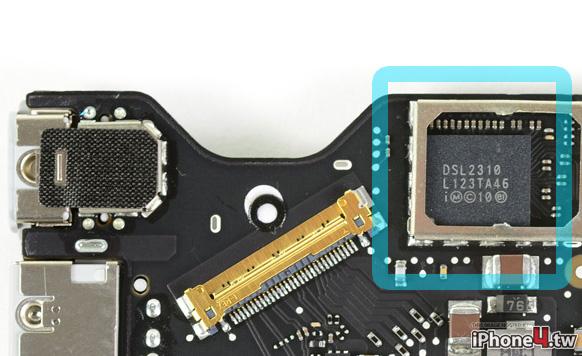

    新的2011年MBA搭載的Thunderbolt的晶片,跟稍早推出的iMac上面的處理晶片不同

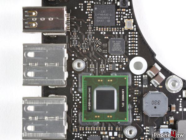

    這是新版iMac上面的Thunderbolt的電路板,上面用的晶片是Light Ridge,她提供了「四條」thunderbolt的通道(4 x 10Gbps bidirectional = 80Gbps aggregate bandwith) 也就是說iMac的thunderbolt可以支援「兩組」DisplayPort的螢幕輸出,這晶片同樣用在2011年的MBP還有Mac mini
    而這個基於尺寸以及體積考量,裝載在2011MBA上面的叫做Eagle Ridge
    僅提供「兩條」thunderbolt的通道(2 x 10Gbps bidirectional = 40Gbps aggregate bandwith) 也就是說MBA的thunderbolt只支援「一組」DisplayPort的螢幕輸出
    所以除了顯示晶片無法支撐兩台DisplayPort的螢幕輸出之外,Thunderbolt上也沒辦法支撐這樣的流量
